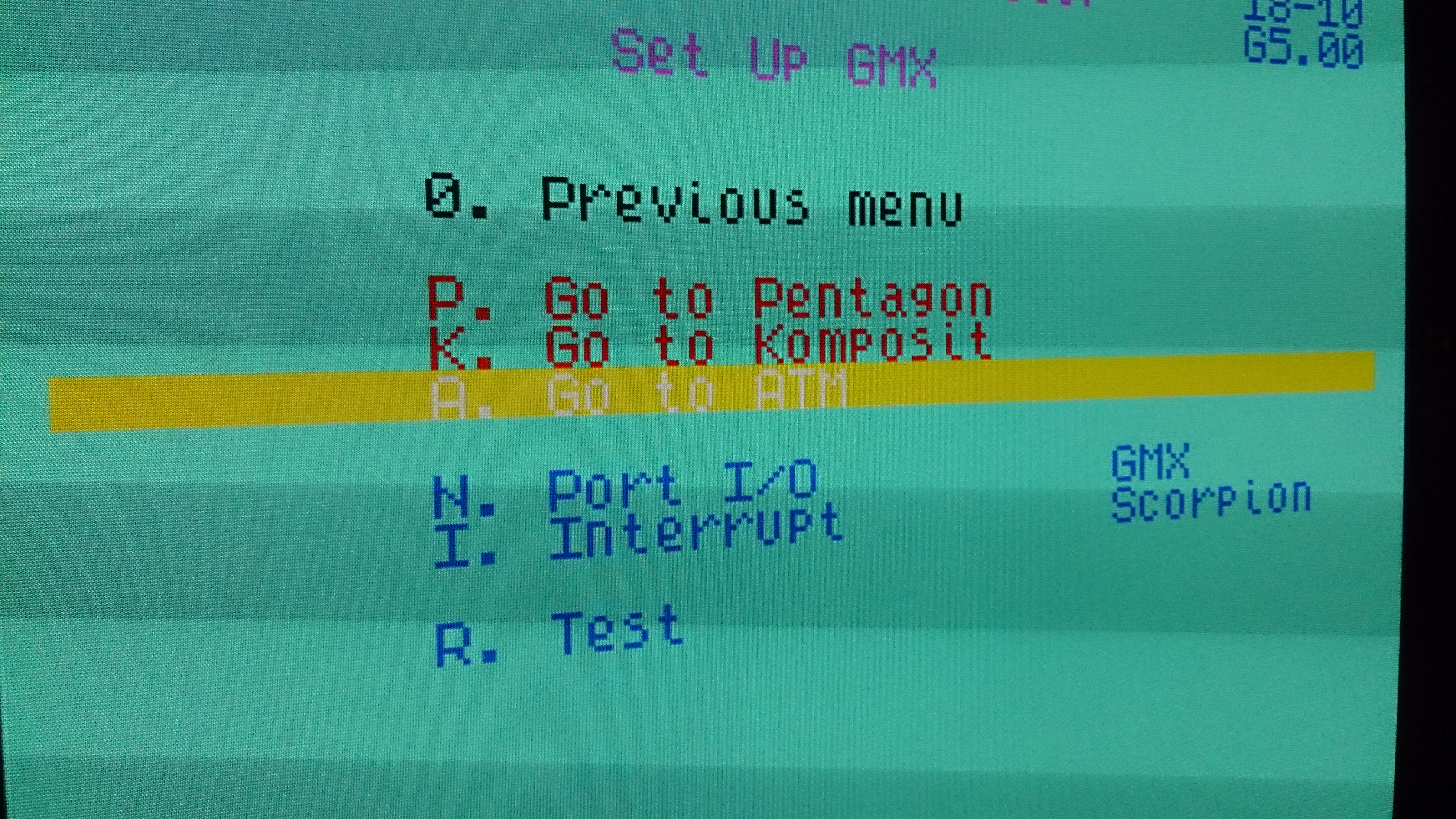

    Возьмитесь лучше кто-нибудь за доделку пункта A. :
  5. #34
    30.08.2010
    1,263
    53
    200
    163 сообщений
    Не хочется огорчать, но панкт А никогда не будет доделан...
    Единственное, что реально сделать - удалить его совсем...
    P.S. Дело в том, что в силу своих аппаратных ограничений GMX на может полноценно реализовать архитектуру АТМ последних моделей, а то, что может, не сильно отличается от режима Pentagon.
    Я, например, наибольшую ценность АТМ виже в режиме "палитра", но его на GMX не реализовать.
    Мало того, что для редактирования архитектуры GMX нужны исходники, они написаны на языке AHDL.
    У нас не осталось ни одного живого программиста, пишущего на этом языке...
