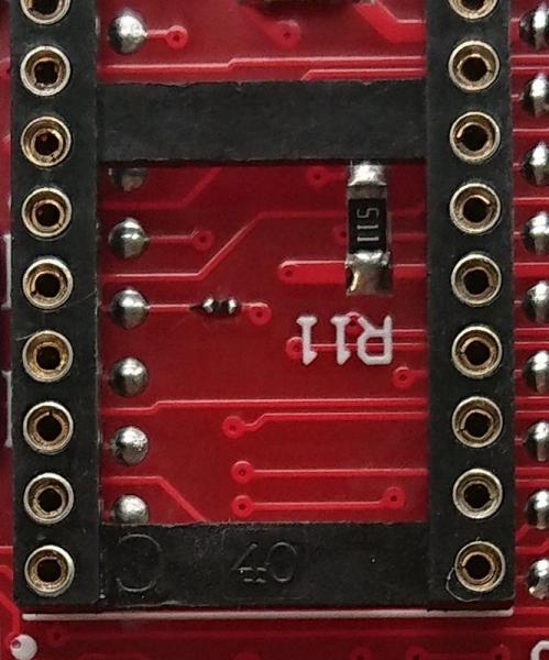

    Продолжаю запускать GMX Commander c доработанным SMUC 1.3. Оказалось просто подать землю вместо сигнала DOS мало. Сделал всё как на картинке http://zx.clan.su/_fr/1/s7652147.jpg кроме инверсии RAS. И теперь GC нормально видит диск, монтирует, копирует. Целую дискетку с карты на карту за 5 сек копирует.

    Сделал небольшую доработку GMX. Может она и никому и не нужна, но хуже не сделает. В разрез проводника, идущего от ПЛИС на INT процессора (16 pin) поставил резистор 560 Ом. Это понадобилось для ZXM_MoonSound, если музыка не стандартна 50Гц, то как правило генерит прерывание уже само YMF278. Правда из всего софта под ZXM_MoonSound (из-за конфликта) работают только демо Moon Music 1 и Moon Music 2 (при этом с бордюрными спецэффектами), в них музыка 60Гц.
