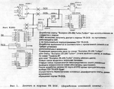

    Возможно надо делать вот эту доработку:
    Вот это может быть причина. Надо проверять. Но на моей плате gmx ставили в родной конторе. Неужели не сделали...
    Это понадобилось для ZXM_MoonSound, если музыка не стандартна 50Гц, то как правило генерит прерывание уже само YMF278. Правда из всего софта под ZXM_MoonSound (из-за конфликта) работают только демо Moon Music 1 и Moon Music 2 (при этом с бордюрными спецэффектами), в них музыка 60Гц.
    А до этой доработки ты пробовал Мунсаунд запускать, может как раз и в этом проблема?
    Верни назад свою доработку и попробуй еще раз, если ты это не делал.
