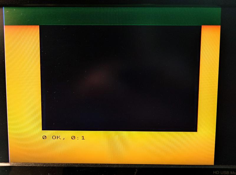

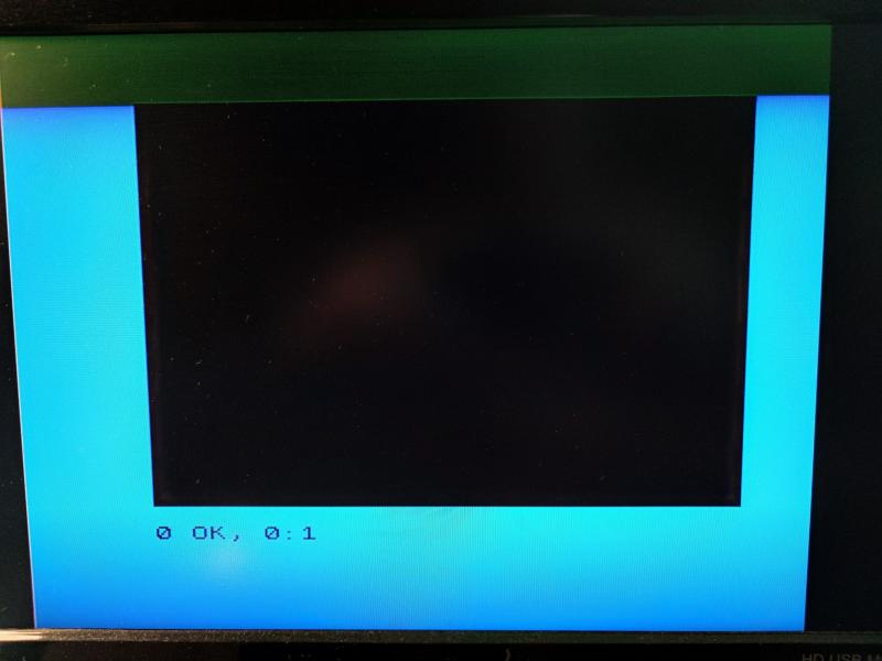

    Подскажите, пожалуйста, может кто знает как исправить сверху полосу другого цвета?Нажмите на изображение для увеличения.

    HardWareMan
    Подвязать уровень чёрного и/или увеличить ёмкости по сигнальным линиям. Но первое - важнее и правильнее.
    Подскажите, как это можно сделать?
  10. #19
    HardWareMan
    Для начала покажите схему самого Кворума и модуля сопряжения с теликом/моником и что за телик/моник.
