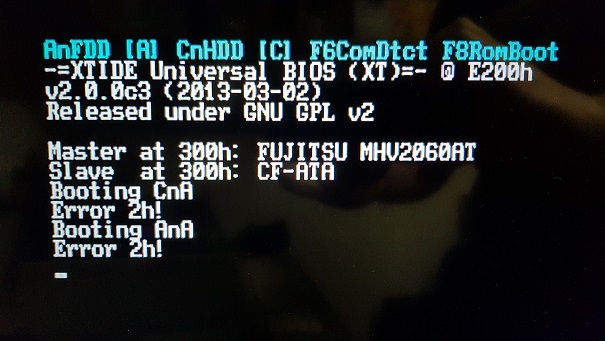

  6. #26
    08.08.2019
    г. Луганск, Украина
    71
    51
    56
    20 сообщений
    Плата IDE у меня второй ревизии с перемычками для (normal/chuck mod).
    Сделал все по вашей инстукции , в конфигураторе выбрал XTIDE rev 2 or modded rev 1,
    перемычки выставил в chuck mod, зашил в 27С64 и увидел следующее:
    Как ранее говорил что собрал две платы второй ревизии на разных сериях микросхем, обе платы отлично
    работают с прошивкой 1.1.5. С прошивкой 2.0.0 результат одинаковый на обеих контроллерах (фото выше).
    Может в конфигураторе нужно еще чтото поменять?
    Может нужно переформатироватса в этом режиме?
  7. #27
    Аааа! Так это скорее всего известный баг Поиска с нумерацией хардов, что D: - это C: и так далее.
    То есть, как только показывается данная менюшка, надо жать клавишу "D", что бы загрузка пошла с диска "D:", якобы, на самом деле загрузится с C: как обычно.
    Эти 2 пользователя(ей) поблагодарили Tronix за это полезное сообщение:
    Atomic(24.11.2019), Quest(15.01.2025)
    может биос есть правленный?
    Так в том же конфигураторе Boot settings -> Default boot drive -> 81h. Или там же Number floppy drives -> жестко задать 2, или лучше даже 1. Короче, играться с этими настройками.
    Я жму каждый раз "D", меня не парит -)
    Atomic(25.11.2019), Quest(15.01.2025)
