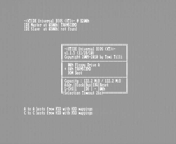

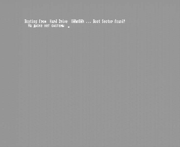

    Спрошу тут пожалуй. Имеется HDD-контроллер из соседней темы и модуль DOM на 128Мб. Контроллер отлично работает с "нормальным" жёстким диском, система с DOM также отлично загружается на других машинах. Записал туда MS-DOS 3.30 отсюда (седьмой сверху). С DOM проделывал точно те же процедуры, что и с "нормальным" диском - разметка Fdisk'ом, активирование раздела, форматирование как системный. DOM видится контроллером Поиска, но выдаётся ошибка что на диске не имеется системы. Собственно, кто может предположить куда смотреть?

    fdisk /mbr вводили?

    как вариант, так же при загрузке "D" жмякнуть (это фишка поиска что-бы С начал грузиться)

    Цитата Сообщение от Dotoro Посмотреть сообщение
    Еще одна штука, DOM модули с питанием отдельным если я не путаю.
    Да, совершенно верно, с другой стороны платы бросил МГТФ через выключатель к 20-му выводу IDE. Питание приходит и модуль работает, посмотрите на первый скриншот из моего сообщения с вопросом.
    Попробовал сегодня. Перегружается в такой экран:
    fdisk /mbr вводили?
    Не дало результата.
    Надо бы попробовать другой дистрибутив DOS'а для разнообразия.

    С прошивкой контроллера можно поигратся, возможно для 1.1.5, DOM на 128мб слишком большой
