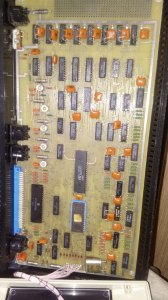

    Вчера попытался поиграть в БК на своей "скрипучке" игры грузил с cf карточки. До этого вообще почти не прикасался к компу потому что с магнитофоном лень возиться было. Короче это жуть. Причём как я припоминаю, подобное поведение было и в те года на других моих Бк.
    Иногда звук нажатия проходит а ничего не происходит, иногда обрабатывается по два сигнала, иногда почему то движение в противоположную сторону. Это при том что сами клавиши тугие и дубовые.
    Блин, все желание играть убивается. Джойстик есть (шёл в комплекте от бывшего владельца) но никак назначить нужные действия не могу. Дурдом.
    Может эту клаву можно хоть смазать что бы мягче была хотя бы? Я не разбирал Бк ещё.
    То что при написании в бейсике она иногда несколько знаков подряд выдавала а иногда и ни одного, это я еще из юности помню. Но вроде как то играл.

    Atari1974, Да, клава у БК0010-01 такая. Для игры только джойстик.
    Я в детстве сам делал джойстик, кнопочный, на мягких микриках. Ручку признаю только в авиасимуляторах, плавную, там она по делу.

    В каких играх не получается назначить джойстик?
    То, что персонаж идёт в другую сторону – софтварная проблема: программист забывает считывать код клавиши, чтобы сбросился признак новой клавиши.

    Может для начала дать мне схемку с распайкой джойстика что бы я проверил пока что все именно так?
    Проводки идущие от разъёма к контактам джоя я прозвонил, никаких подозрительностей.
    Вот джой БК и его разъём
    А вот есть мой из юности, но помоему его использовал с Дельтой с
    Семи штырьковый.
    Он на кнопках, забыл как они называются. Очень чувствительные.
    Бит		Номер		Кнопка
    порта		конт		джойстика
    0		Б24		вверх
    1		А24		вправо
    2		Б23		вниз
    3		Б17		влево
    4		Б20		Start
    5		А20		A
    6		Б22		B
    7		А23		Select
    Или сразу так
