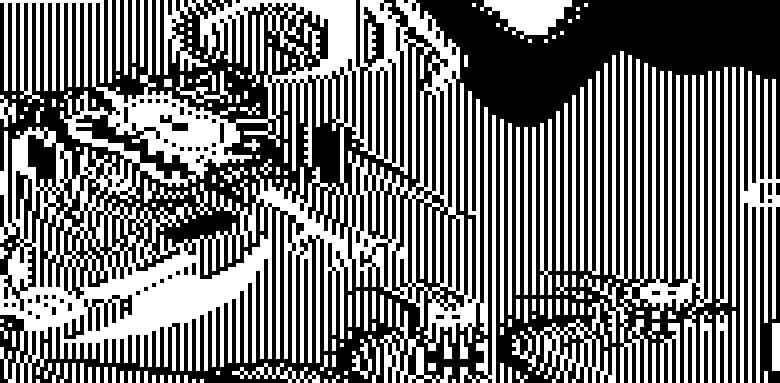

    было взято 2 битплана из 4х и слегка залито местами
    а в оригинале сколько битпланов? 4 или 5? Очевидно, что взяли не первые попавшиеся два, а всё же тщательно выбирали, чтобы получше смотрелось на ч/б мониторе с 4 градациями серого.
    Интересно будет посмотреть, сколько дней мы с вами потратим на получение хорошего результата для одного экрана.
    15 цветов = 4 битплана.
    И взяли те что касались дерева.
    Фон и крышу залили. А вот все что в синей части палитры получилось кривым.
    А какая разница сколько времени?
    Кстати если результат устраивает можно взять любую конверсию из вышестоящих.
    На них врядли потрачено больше часа.

    Грубый набросок в Фотошопе. Два слоя - с дизерингом и без. Один из них с маской. Где надо - делаем дизеринг, где не надо - сплошной заливкой. Ну и потом подправляем руками, конечно.
    P.S. у БК пропорции экрана другие. Не квадратный пиксель, а 4x3. Придётся перетягивать все картинки.
    [url=https://imageup.ru/img214/3555887/cqksy0owaamqxtp.jpeg.html][img]https://imageup.ru/img214/3555887/cqksy0owaam]
    Кстати откуда атлас с гоблинами?
    Он без таблицы ссылок бесполезен.
    И я бы сделал тушки гоблинов одноцветными. А то по разворотах цвета корежит.

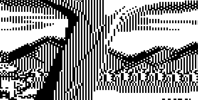

    Это чем конвертил?
    фотошоп
    Попробуй, пожалуйста, с какой-нибудь ещё палитрой БК 0011М: http://thesands.ru/bk0010/palettes.xlsx
    єто все?
    маловато
    хотя нет дебильных без черного и это уже хорошо
    (у львова например 128 палитр но пригодных к использованию намного меньше)
    скорей всего нет
    другие варианты не обеспечат нужных цвет
    хотя потом попробую
    вдрух получится
    тогда уже делать с обратной совместимостью для 0010-го
    да не вопрос - делайте красиво - вот вам машинка для этого - БК0010-совместимая
    у спектрумистов есть spec256 с таким подходом
    с 256 цветами
    а так все это резиновые эмуляторы
    которые только сейчас стали воплощаться в железе
    и то в фпгашном...
    вот зачем такой снег (мусор, шум) нарочно устраивать?
    Очевидно же, что зелёные пиксели засерают картинку ?
    для дельтоников скажу что на цитируемой картинке зеленого нет как такового
    ну и да надо же было именно так?
    иначе это же не БК
    если уменьшить процент шума крайне теряются детали (фактическое разрешение)
    если применить штриховку
    теряется цветопередача
    и фактическое разрешение падает катастрофически
    если хотите цвет то только так
    можно было бы глянуть другие алгоритмы дизеринга
    но желания у меня нет
    их 100500 штук
    а результат один и тот же...
    не хотите шум делайте чб
    и пусть на цветном выходе
    опять стоит вырвилазное зелено красно синее марево...
    наверно ж у бкфанатеков только эмулятор в котором они клацают кнопку видео выхода
    а не реал с 2-мя мониторами
    ну и если делать ЧБ
    то нужно делать 256х256
    для совместимости и с 0011м
    и с обоими видеовыходами
    а не то что на одном изображение
    а на другом каша

    но у меня ЖЕЛЕЗНЫЙ АРГУМЕНТ
    вот неоспоримое доказательство того, что это под цветной выход
    прямо с чернобелого 512х256
    единственная отмазка которую можна вякнуть
    это то что оно выдрали с другой платформы у которой тоже 256 пикселей в ширину и 4 цвета на пиксель
    но с палитрой которую не передрали
    и без какой либо обработки
    тупо скопировали данные

    вот неоспоримое доказательство что это под цветной выход
    Всё правильно, это под цветной выход!
    ...Который через три резистора объединили и направили в ЧБ монитор.
