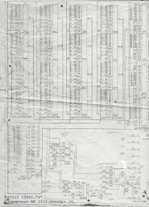

    Схема самой первой серийной БК0010 1985 г :
    Где для разъема ЧБ ТВ можно было поставить внешний переключатель - или 512 точек с 1-й градацией, или 256 точек в 3-х градациях яркости.
    В 1986 г. это дело убрали, т.к. для КУВТ-86 это было совсем ненужно, и для экономии 3 элемента 155ЛН3 соединили вместе для управления релешкой.
    какой внешний переключатель?
    переключение ДОЛЖНО БЫЛО БЫТЬ ПРОГРАММНЫМ
    а выход ОДИН
    как это сделано на тысячах других компов
    а вот из него уже можно было бы делать чернобелый выход
    можно было продублировать выходом для ЧБ телека
    как это сделано на спектрумах....
    и че это у вас за БК с 2-мя ЧБ выходами?
    были БК без цвета вообще только с градациями яркости на втором выходе?
    умя схема 0010 под рукой с нормальным RGB

  11. #490
    20.04.2013
    г. Павловский Посад
    4,246
    498
    557
    436 сообщений
    42 Post(s)
    Тут?
    Нет.
    Внешний переключатель на разъеме ЧБ ТВ - середина переключателя - выв. 03 разъема, контакт "512" - 05 выв., контакт "256" - выв. 01 разъема.
    Подстроечником предполагалось выводить уровень видео до +2.5 в. для моника от дисплея 15-ИЭ-00-013, т.к. там ТТЛ вход.
