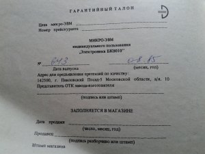

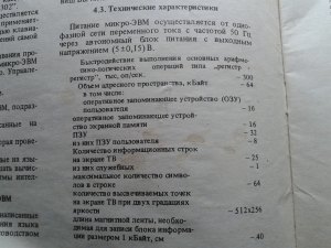

    а где можно увидеть упомниние
    что первая серийная БК с 2-мя ЧБ выходами?
    Боюсь, только на моих сканах заводских Э3 из комплекта поставки для организаций.
    Вроде как было упоминание в инструкции 1984 г. об этом, но что-то за 35 лет уверенности в этом нет особой...
    Фото паспорта 08.1985 г. :
    hobot(15.02.2020)
