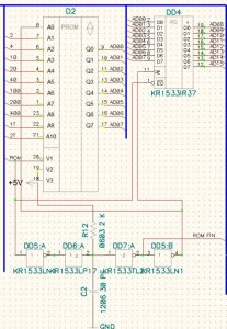

    Предлагаю обсудить применение 8-битного ППЗУ М556РТ7А на слаботочной МПИ БКшки :
    Где :
    сигнал ROM - выборка ППЗУ, активный уровень 0в.
    сигнал ROM FIN - это типа RPLY, особенно если его пропустить через диодик.
    Сигналы 2, 4, 10, 20, 40, 100, 200, 400, 1Т, 2Т - зафиксированный адрес МПИ.
    Конденсатор С2 указан некорректно, и должен обеспечивать задержку не менее 70 нс, при поднятии уровня с 0.1 в. до +2.60 в.
    При таком способе приенения ППЗУ предполагается, что оно не фиксирует адрес по сигналу выборки.
    На приведенной Э3 сигналы адреса - инверсные, как в МПИ.

    Смысла использовать однократно программируемые ПЗУ, да ещё и с приличной ценой. Только потому что красивые?

    Смысла использовать
    1. В устройстве совсем мало места. Т.е. 2 шт. там вообще никак.
    2. Я как бы стараюсь придерживаться ретро по-честному.
    3. 573РФ5 может быть с фиксацией адреса по СЕ, к тому же она в разы медленее. И к ней нужен программатор ( для РТ7А - есть ).
    4. 1801РР1 чрезмерно дефицитны и дороги ( от 1.5 Круб ).
    5. Для РТ7 есть и СМД корпус, тоже красивый.
