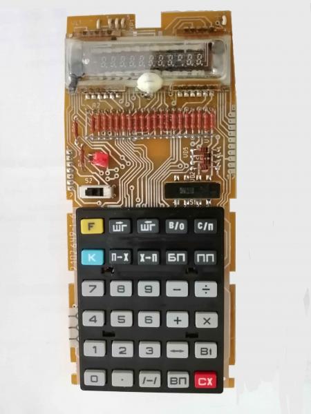

    Цитата Сообщение от dvarkin Посмотреть сообщение
    Кажется, в сообщениях выше это и имели ввиду

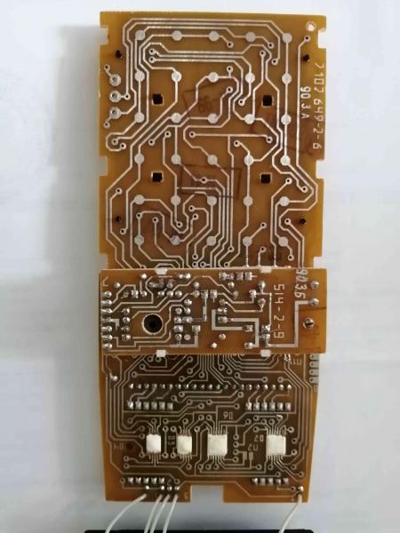

    не совсем. К745ИК1302-2 по идее должна опрашивать клавиатуру организованную в виде матрицы, как и другие микроконтроллеры, то есть подавая периодически низкий уровень на столбцы(или строки) матрицы и считывая состояние соответственно строк(или столбцов). Значит задача проектируемой схемы - отслеживать этот процесс сканирования и формировать низкий уровень на соответствующем входе схемы калькулятора в нужный момент времени. Это и будет соответствовать "нажатию клавиши". Если есть антидребезг, а он должен быть, это состояние надо удерживать несколько циклов. Разумеется какие клавиши следует "нажимать" мы засылаем с компьютера в это устройство в буфер. А вот где искать сигнал "Error" если он конечно формируется на каком-то из выводов в виде логического состояния это надо поискать. То есть идея заключается в том, чтобы засылать нужную информацию не в память калькулятора, а именно имитируя нажатие клавиш. Вскрыл полученный вчера экземпляр. Платы довольно простые, схемы и инструкция в инете есть, даташита на К745ИК1302-2 или К145ИК1302 нет. Если есть у кого в любом виде напишите пожалуйста в личкуНажмите на изображение для увеличения.

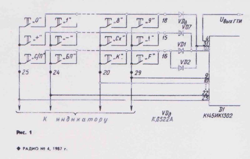

    там приходится по крупице нужное собирать. И вот такие у меня вопросы к знатокам 145(745)-серии.
    1)Они не отличаются ничем ведь кроме корпусного и беcкорпусного исполнения в части сканирования клавиатуры?
    2)на выводах K1(26 PIN) и K2(25 PIN) какие сигналы( если не диаграмма, то какой "высокий" и какой "низкий" и в какую сторону импульсы)?
    3) в статье Радио 4 1987 года стр.25 Рис.1 вообще обозначены в качестве "селекторов" PIN31 и PIN30 правда для K145ИК1302, что как бы указывает на то, что распиновка K145ИК1302 и К745ИК1302-2 разная. Но в обоих случаях один из пинов подает сигнал на одну строку матрицы клавиатуры, а другой на две с использованием КД522. В чем "прикол"? Какие там уровни сигналов( у меня к сожалению нет возможности снять двухканальным цифровым осциллоскопом)
    4)почему в системе 4 вывода выхода тактовой частоты Ф1, Ф2, Ф3, Ф4? Там разные уровни, есть сдвиги по фазе? На схеме какая-то непонятная осциллограмма 1
    5)в статье Радио 4 1987 года стр.25 Рис.1 указан вывод Uвых ГТИ PIN 4 K145ИК1302. На схеме "'Электроника МК61" ему соответствует сигнал CИ PIN22?
    6)по поводу "разгона системы" что слышно про "'Электроника МК61". Есть ли такая возможность и если да, то что изменить в схеме?

    и все же, кто в Питере поможет снять осциллограммы со своего(моего)MK61 мотивированно, напишите в личку. Мой интерес не только само устройство, но и публикации в новом журанле. Если требуется, гарантирую соавторство или для ваших статей авторство с выплатой гонораров( правда весьма скромных, так как тираж поначалу естественно очень скромный).
