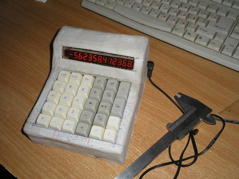

    Примеряем одёжку. На очереди шпатлёвка и покраска.
    Корпус получился прочный, вроде бы 10 слоёв газетной бумаги и три слоя марли меж ними, а не гнётся вообще. Прорезать малярным ножом затруднительно. Одновременно очень лёгкий (походу основной вес будет давать нижняя крышка из фанеры ), настоящий композит. Без эпоксидки кстате, ибо карантин.

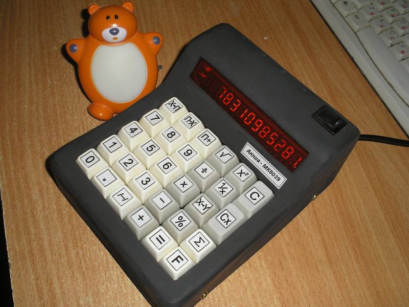

    Ну вот как-то так..., до клавиш руки пока не доходят, бо самоклейки нет. Корпус бумажно-тряпошно-каменный, поскольку при шпатлёвке использовалась мраморная крошка . Блок питания спрятан унутре, поскольку так удобнее.
    Не без косяков, но для первого опыта в технологии пойдёт.
    UPD. Нашел самоклейку, вот теперь окончательно всё.

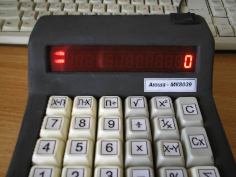

    А светодиоды будете эмулировать? А то без них накопление в регистрах не очевидно - включено или нет.

    Светодиоды на спецрегистры? Они стоят, работают. Слева от основного индикатора, четыре прямоугольных, первый регистр сверху, четвёртый внизу, просто на фоточке это не так видно из-за вспышки. Хотя на последней, которая с надписями, слева зажжены два регистровых светодиода, первый и третий. Накопление тоже нормально работает.
    Вот, снял без вспышки, горят первый и третий. На них ещё чёрные полосочки есть, от одной до четырёх.

    А, ну тогда отлично

    Продолжаем разговор (выкидываем медвежонка из окна - (с) Карлсон). А как бы нам ввести в готовую машинку тригонометрию? Хотя бы до пятого знака после запятой? На память приходят формулы быстрого вычисления
    sin(x)=x-x^3/6
    cos(x)=1-x^2/2
    где x - в радианах (кстати, ещё бы переводить из градусов), но тут слабая точность получается.
    А хотелось бы ещё тангенс и арки от этих функций. А ещё оба логарифма, экспоненту, Х в степени У, степенной корень, факториал,... уже 12 дополнительных функций... Есть ли ссылки алгоритмы всего этого или формулы быстрого вычисления и возможно ли это всё уместить в 4К ПЗУ?
    И вдогонку, мне так никто и не смог ответить, как на логических ключах сделали защёлку адреса для ПЗУ в оригинальном Элеконе (и не только в нём)? Походу всё же на "тормозах" РФ2...
