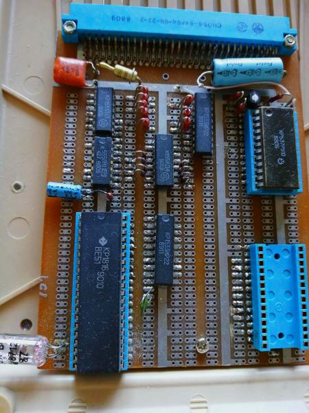

    У нас если что на шине питания ставился металлический стабилитрон кс156а катодом на +5V, анодом на землю и параллельно качественная оранжевая км-? 1 мкф Тиристорный эффект отсутствовал. КРЕН5 перед этим само собой. Это на монтажке под мгтф. Что-то там еще вблизи ру10, срисую, потому как схемы пока не разыскал

    У нас был пульт управления магнетроном. Сам датчик СВЧ мощности и УУ магнетроном на XC705K1 Motorola стояла рядом с жуткими полями, но не глючила! А с этого пульта задавали режим работы и отображали разные параметры. Сперва была линейка 7-сегментных индикаторов, потом подключили однострочный ЖКИ дисплей с подсветкой. Эта макетная плата на мгтф, ОЗУ какое-то время сохранялось от электролита. По уму надо было литиевый аккумулятор поставить, но тогда в 1994 году это была редкость на такого рода устройствах. Хочу попробовать заменить кварц на 11.0592 МГц , чтобы можно было цеплять на COM-порт PC, и сделать музычку на таймере и трех выводах порта, чтобы играла аккорды. Клавиатуру пока планирую на 29 кнопках.

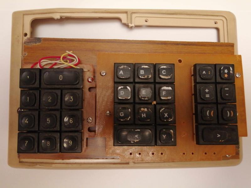

    Цитата Сообщение от dvarkin Посмотреть сообщение
    если будет клавиатура, то планируется ли экран? Какой предлагается интерфейс пользователя?
    пока просто восстанавливаю старый макет на 8051. Схему нашел на листе бумаги. Теперь прозвонить монтажку и быть может перенесу в Proteus 8. Тем более там в примерах есть нечто аналогичное, но без последовательного интерфейса. Сейчас просто в один ковыряюсь дома в перерывах между прогулками с полуторогодовалой дочурой. Поэтому все с черепашьей скоростью. Клавиатура. Только там не все клавиши правильно "надпечатаны". Что делать? Пришлось китайские наклейки клеить какие были. Основная идея: иметь два основных регистра X и Y, левую и правую скобку, стрелки левую и правую, кнопку для задания пользовательской функции и перехода в режим ввода кодов. Цифры все шестнадцатиричные от 0 до F и к ним дополнительно G и H(для режима ввода нот, левая и правая стрелка для ввода диеза и бемолей). Кнопки арифметических действий и возведения в степень. По поводу тригонометрии пока не знаю, надо смотреть какие есть библиотеки арифметики. Программы пользователя скорее всего только в машинных кодах. Для другого нужно подключать символьный дисплей. Этой платы с подключенным символьным дисплеем и исходников пока что у себя не нашел. Возможно и выбросил. В общем сыро все и далеко от Ваших достижений. Разыскал еще одни гнезда снп, но вилки придется докупать( скорее всего тоже выкинул, не думал, что пригодятся когда-нибудь). Теперь можно добавить светодиоды на клавиатуру и разъем снп поставить. Правда после этого придется спаять кабель
