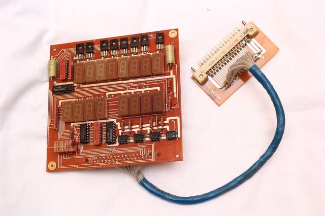

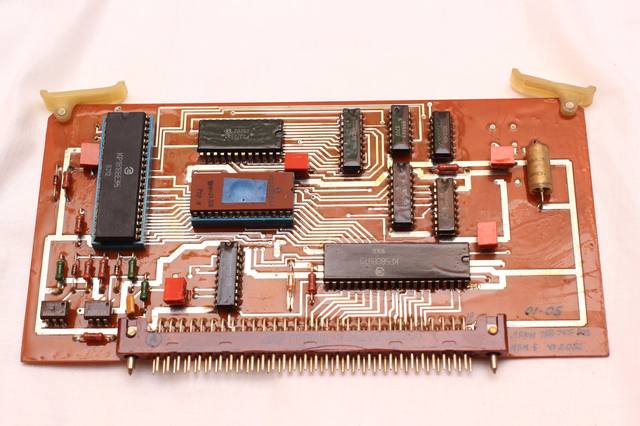

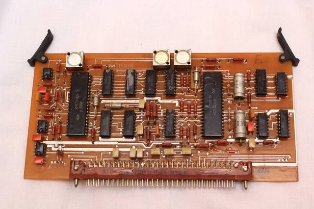

    Давно лежит у меня без дела тепловычислитель ТВ-1 вот такой:
    Фотки не моего экземпляра,с инета надёргал.Купил,в своё время, из-за цифровых индикаторов,а заглянув внутрь уже рука не поднялась раздербанивать
    Интересным показалось применение ККД КР580ВВ79...и книжка у меня была с описанием такого решения:
    Думал займусь,изучу незнакомую архитектуру...
    Отложил,забыл...и забил
    Но прошивку с ПЗУ , всё-таки считал.Найду выложу..
    Ну если надо кому-то

    Лучше сделать ОЗУ, в которое можно записывать коды как данные, а исполнять их оттуда как программу. Это если дать возможность пользователю набивать "программы", как последовательность кодов 8039. Если же поставить литий на ОЗУ, то код загрузчика можно заносить на стороннем программаторе, а все остальное непосредственно на ПЭКВМ, или наоборот можно все целиком загружать на стороннем программаторе, а на ПЭКВМ исполнять и корректировать. Можно и пошаговую отладку предусмотреть.
    платы эти под эпоксидкой? а вот то, что сокеты под MCU и EEPROM это хорошо! Если попытаться заменить 573рф2 на что-то EEPROMовское(через переходную плату), то сможете и что-то свое на этом железе разработать. Кстати вопрос в этой теме интересный -на что можно поменять 573рф2?
