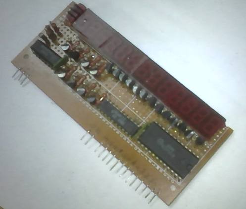

    Блок индикации уже готов и оттестирован. Светофильтр буду ставить новый, этот пока как транспортно-царапательный используется. Слева четыре светодиода лесенкой, индицирующие ячейки памяти П1-П4. Транзисторов, кнешн, кучка, а как иначе. Да ещё и индикаторы попались с общим минусом (хотя для бешеной собаки всё равно )
    На очереди блок вычислителя и клавиатуры.

    Микросхема о 24-ногах это к155ид3 ?
  5. #85
    10.07.2005
    Ставрополь
    1,158
    37
    61
    34 сообщений
    Она самая.

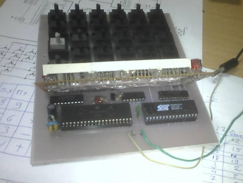

    В этот ср@ный карантинный день Бобик родился и желает всем щястя, здоровя и многая лiта. Потребление тока - около 200 мА.
    Осталось сделать:
    - корпус;
    - наклейки на клаву;
    - подкорректировать прошивку, чтобы в левом разряде в случае ошибки высвечивало "Е", и "минус", если число на индикаторе 12-ти разрядное. Сейчас высвечивается "точка" вместо "минуса" и нижнее подчёркивание вместо "Е".
    Если первые два пункта делаются легко, то с последним вопрос. Мож кто поможет? Логику индикации расскажу.
    Окончательная схема тут, http://rw6hrm.qrz.ru/pics/ve39calc.gif

    Сейчас с Элеконовской прошивкой?

    Да, абсолютно идентичная, только в одной ПЗУшке.

    Итак, за четыре дня найдено:
    Адреса в ПЗУ 5Е - 6D содержат коды сегментов выводимых символов; 5Е - 67 цифры от 0 до 9, 68 "тире", 69 - 6С - невыводимые/неиспользуемые символы b, C, d, E, 6D - "пустышка" (все сегменты отключены). Если в знакоместе требуется вывести запятую, то выводимый код ORL'ится с кодом 80 если установлен флаг F0.
    Адреса в ПЗУ 4А7 - 4В6 содержат коды выводимых символов в принтер, от 0 до 9 и "тире" с пробелом.
    А вот где и как преобразуются символы, выводимые в крайнее левое знакоместо (нулевое), с символами "." (код 80) и нижнее подчёркивание (ошибка, код 40) - пока не выяснил. Вот и нужно код 80 заменить на 08, а 40 - на 5В, только в нулевом знакоместе...
    Почему так долго - пытаюсь сделать всё в симуляторе (avset48), но так и не понял, сколько нужно срабатываний "нажатий клавиши", чтобы программа вылетела из режима сканирования в режим вычисления/отображения (по крайней мере за 40 срабатываний не вылетает, вот такая защита от дребезга). Если бы она отработала клавишу 1/х, то с символом ошибки было бы покончено.
