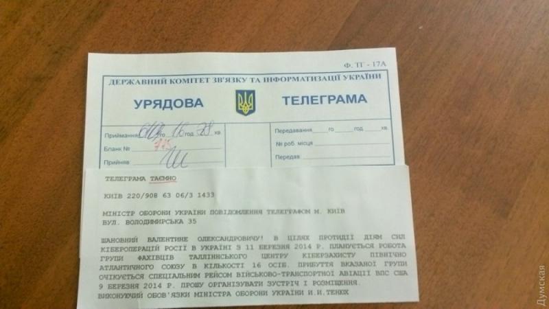

  5. #15
    14.01.2016
    г. Новополоцк, Беларусь
    451
    Телеграфный аппарат РТА-80 печатает принимаемый и передаваемый текст на рулоне бумаге, типа https://3anes.ofs.by/catalog/18021.html
    Потом этот кусок бумаги с телеграммой отрывался от остального рулона бумаги и передавался клиенту, получателю телеграммы.....даже без бланка. Только если телеграмма поздравительная или некоторых других заказов, этот кусок от рулона приклеивался к поздравительному бланку. Это где-то с 1982 года.

    Где-то так надо передать с компа.

    Вы хотите заменить РТА-80 на " ПК (с программой терминалки) + принтер " ?
    Если так, то нужен полный список всех кодов , которые принимает передаёт оный агрегат. Вполне возможно что он "стандартный" (известен тов. которые в теме телеграфных устройств).
    Мне почему-то кажется что надо реализовать (набирать символы) что то типо:
    "строка 1" + LF+CR+"строка 2" + LF+CR+"строка 3"+ "CNTRL-Z"
