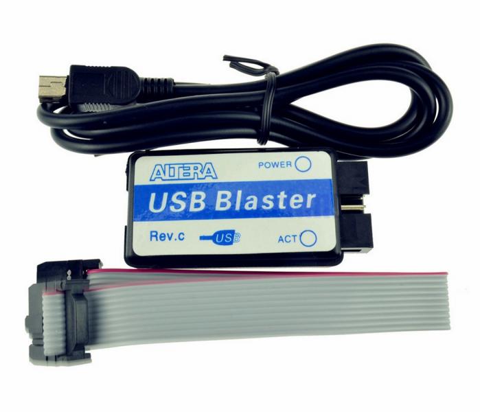

Какие симптомы на Win10, когда не работает? У меня ругается, что чтото с жтагом не то как будто. Я подумал, что у меня просто альтера залочена...
Бластер такой:

Просто тема уже есть про эти бластеры - https://zx-pk.ru/threads/23864-kitaj...=1#post1026270
Когда не работает, то синий экран смерти возникает у Win10.
Короче, я так понимаю, самые дешевые бластеры брать не имеет смысла.
Ну вариант поставить виртуалку с вин7х32 может помочь в таком случае
