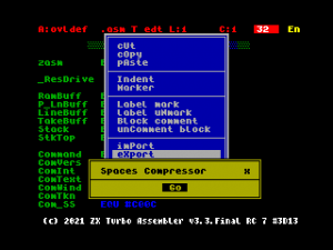

    NewArt подсказал воспользоваться этим просмоторщиком:
    https://vtrd.in/release.php?r=c153ab...7a6ffce2156ca4
    После открытия файла ZXASM 3.0 нажать SS+T и можно отписать текстом.
    Вопрос снят.

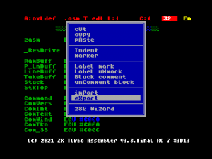

    Цитата Сообщение от DragonsLord Посмотреть сообщение
    Что в ZXASM'е 3.0 надо нажимать, чтобы отписать файлы простым текстом?
    Я пользовал последнюю версию ZX Turbo Assembler v3.3.F7D - #3D13 от автора.
    Из режима EDIT: EXTEND_MODE Q затем меню Edit: Edit / eXport / Go

  11. #160
    20.01.2021
    804
    33
    298
    92 сообщений
    Всегда делал CS/SH а затем Q
    Штааааааа???? В описании "выход из редактора кнопка EDIT".
    То, что ты написал, это вход в режим псевдографики G и высекание операнда <= с клавы 48к.
    Значит описание не верное приложили к дистрибутивной поставке. Рукожопы они везде....
    Ладно, попробую твой способ....
    Не не нажимается. Что это вообще за кнопка SH? Нет такой кнопки у Спека. Есть SS. И в Анриле CS+SS не нажимается.
    Короче, тыкал во всё подряд, случайно нашёл нужное сочетание: SS+SPACE.
    Конверт не происходит удачно. Примерно на 70% меееееееедленной обратотки файла вылазит ошибка "памть кончилась, идите на фиг, я вас не звал". И это при устанвленной 1024!!! Больше в Анриле не ставится под Пентагон.
