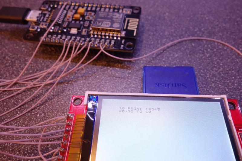

    А вот здесь вроде описывается такой режим прошивки?
    Да, именно.
    Во вкладке config просто файл bin по адрессу 0х0.
    Скорость ставьте спокойно в мегабит. (921600) остальное как на скрине.
    Ещё можно так.
    Кнопки flash + reset, потом ресет отпускаем, затем флэшь отпускаем. Он ждёт прошивки. После ресетнуть.
    Размер экрана, как выше было сказано, не имеет значения. Главное spi ili9341. У меня 2.2" без тача.
    Вот есть версия для дебага ТОЛЬКО! Притормаживает и отключена обычная клава, зато через терминал
    или саму ардуино serialmonitor можно управлять с клавы с компа. Все кнопки-цифры можно слать плюс:
    `\` = enter
    "|" = menu
    ещё есть кнопки "< и >", "!" - kempston left, "@" - kempston right, "#" - kempston up, "$" - kempston down, "%" - kempston fire2, "^" - kempston fire
    Для оценки сойдёт. Тормозит из-за serial.available. В нормальной версии будет быстрее.
    Вообще выглядит вполне хорошо. Претендент номер один пока для реализации в корпусике.

    А у меня было такое, до того как заработало.. Ресет экрана точно к ресету esp подключен?
Название:	Resize of DSC02251.jpg
    D1-tft_cs
    D2-sd_cs
    D3-
    D4-tft_dc
    Вот и все подключения. Без клавы не нужно использовать ни одной микросхемы дополнительной, оба spi вместе (экран и карта).
    Более того, для теста sd карта тоже не нужна: miso, mosi, clk, dc, cs от экрана и ресет на ресет. И уже должно быть заветное "(c)1982..."
    (Подозреваю, что и miso даже не надо! Ничего из экрана не читается.)
    В дисплее есть свой конвертер 5->3.3 и его надо закоротить (обычно J1), т.к. у нас всё идёт на 3.3.
