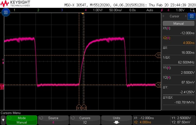

    Осциллограф Hantek, которым были сделаны скриншоты в начале поста: Hantek DSO4202C (200MHz). Достаточно хороший осциллограф начального уровня. Иногда самопроизвольно перезапускается (такая уж ценовая категория) - но в общем прекрасный аппарат, рекомендую. Вместе с ним идут два щупа "PP-200", 200MHz, 1МΩ, 20pF. В этой конфигурации (200МГц осциллограф плюс 200 МГц щупы) получаем полосу пропускания системы (System Bandwidth), равную 141.42MHz. Рассчёт взят отсюда по этой формуле:
    Далее, в этой статье (стр.3, абзац 3) указано следующее:
    ...полоса пропускания системы должна как минимум в пять раз превышать наибольшую тактовую частоту исследуемого устройства.
    Скажем, что этого 200МГц Hantek с щупами вполне хватает для просмотра 14МГц меандра (поправьте если не так).
    В начате опытов с электроникой я по глупости/незнанию при ремонте дешёвого 12В импульсного блока питания закоротил 220В с CH1 на землю (петля земли), так что вылетели пробки. Поэтому здесь весь этот сыр/бор "гляньте как выглядит осциллограмма" - может мой Hatek врёт. Хотя не будем забывать - эти форумы читают начинающие, которым наши заметки могут быть интересны.

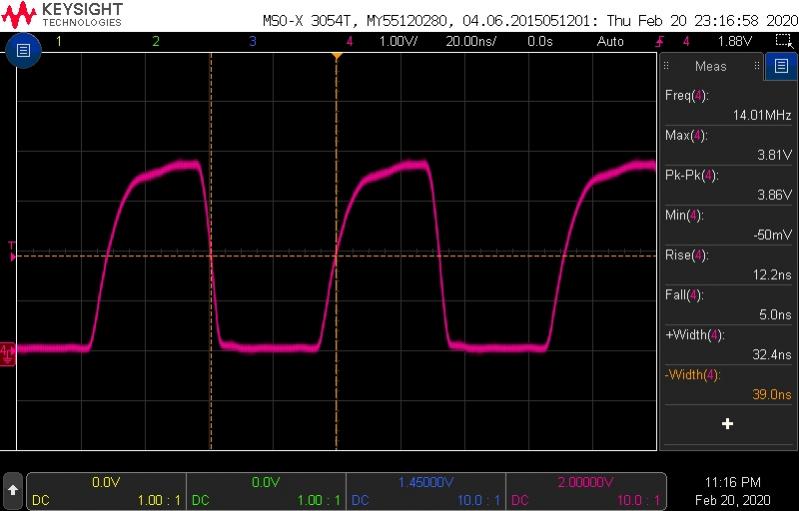

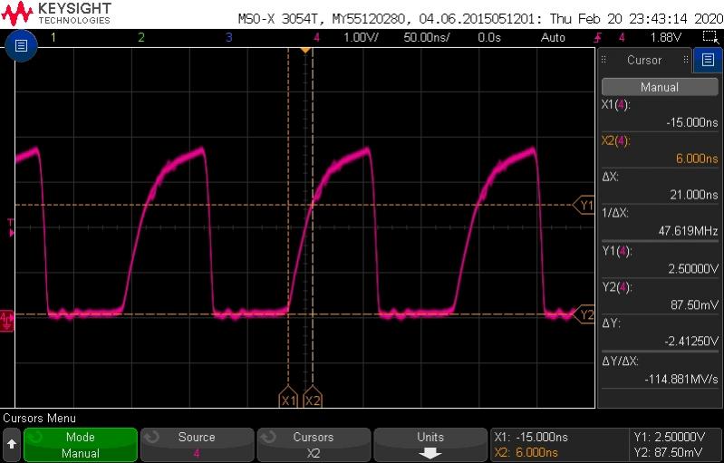

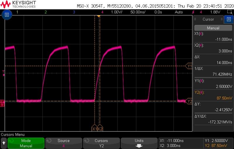

    Чтобы проверить, пережил ли мой 200MHz Hantek 220Вольт, Добрые Люди помогли с другим осциллографом Keysight MSO-X 3054T (500MHz) и щупом N2843A (500MHz, 10MΩ, 11pF, 10:1). Осциллограф был откалиброван 01.2020. Перед измерениями прогрет и щуп юстирован (1KHz@5V):

    Обратите внимание на Rise Times: они меньше 30ns.
    К сожалению на серию микросхем 555 я не нашёл вразумительной информации (Например, этот даташит К555ТМ2 имеет распиновку, пару напряжений, но временных параметров не хватает) - если у кого есть, поделитесь ссылкой.
    Поэтому будем смотреть на его заграничный аналог Texas SN74LS74AN (даташит) (просто эта микросхема у меня есть для сравнения). Нас интересует стр.5 (она описывает SN74LS74A - в отличие от других страниц, которые описывают другие варианты: стр4 говорит о SN7474, стр.6 говорит о SN74S74).
    Внизу стр.5, отдел "switching characteristics", Vcc=5V... указано: "tpLH" from "CLK" to "Q or /Q": typically 13ns. При этом, "High" это не напряжение питания 5 Вольт, а минимально VOH=2.7 Вольт (указано на этой-же стр, в таблице "electrical characteristics...")
    Осциллограмма же микросхемы К555ТМ2В DD2.1 Pin6 (ведёт 7МГц на DD3) выдаёт 21ns на напряжение 2.5 Вольт, что конечно больше чем 13ns у аналога:

    Мне подсказали, что согласно даташиту, SN74LS74A на pin6 должна выдавать фронт 13ns напряжением 2.7Вольт. Крутизна фронта выше 2.7 Вольт может быть у разных партий разной, но это уже не критично.
    похоже на правду.
    это сложно. 555 серию делали несколько заводов, параметры могут отличаться. хотя вряд ли критично.
    но верхушки у 555 серии завалены всегда. просто схемотехника у них такая. хочется красивых фронтов (как на картинке что постил r3d) - надо ставить 74HC74. в качестве полезного побочного эффекта - не нужно будет подтягивать 6 ногу процессора резистором к +5В.
