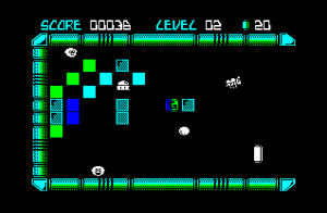

    Оригинальная игра была на ZX Spectrum в 87-м году - https://www.worldofspectrum.org/info...cgi?id=0002768
    Отдельное спасибо reddie за музыку.
    Управление:
    Вверх, вниз, пробел - управл
    СТОП - рестарт (выход в меню)
    УСТ - пауза (только в уровнях)
    1 - следующий уровень
    2 - проиграть
    3 - последний уровень
    Мышь:
    Добавлена поддержка мыши на регистре периферийного процессора 177400.
    По поводу мыши (плата, где достать, как спаять и т.д.) обращаться к Xrust
    krk.sav:
    https://raw.githubusercontent.com/bl...elease/krk.sav
    Диск с автозагрузкой:
    https://raw.githubusercontent.com/bl.../main/main.dsk
    Исходники:
    https://github.com/blairecas/krakout

    BlaireCas, огромная благодарность за ранний релиз ещё одного игрового проекта для замечательного УК-НЦ !
    на реале пока не гонял, в эмуляторе с выкл. звуком всё в плане плавности картинки и чуткости управления всё очень хорошо! По игре, первые впечатления : 1.просто классно, 2. не сразу понял за что очки то даются ) ,
    3. две жизни всего ) , 4. мячик иногда уничтожая "мордочку" всё равно летит как будто без преграды, а
    иногда реагирует как на стену.
    Это так сделано в оригинале. Сделано специально чтобы не возникло ситуации когда мяч "застрянет" между например неуничтожаемыми кубиками летая между ними (такое бывает в оригинальной игре) - для этого NPC могут рандомно поменять движения мяча чтобы он все-же вылетел из такой ситуации.
