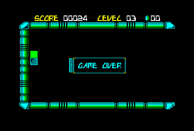

    2,979
    374
    311 сообщений
    В третьем уровне на каком то моменте перестают появляться "пухлые улыбаки" )
    Кроме "увеличения" платформы какие бонусы в игре бывают?
    Как увеличить число попыток (ну помимо лезть во внутренности игры "смайл") ?
    По поводу скорости - я с Титусом не согласен - пока наблюдается очень качественный
    расслабон в начале и постепенно "интрига" нарастает, засада когда ещё "медленный" мяч между горизонтальными стенами стукается - приходится ждать пока до платформы доберётся (это когда уровень уже на 99% расчищен)
    Путь к файлу с данными игры можно изменить на любое другое устройство,
    например хранить его в "секретном месте" с "секретным" лог.обозначением !
