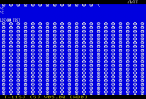

    у меня в 90-е машинка подрубалась к цв. монитору в том числе, провод мне дали готовый и я понятия не имею
    как там заводились к монитору цвета, но игра Knight
    на цветном выглядела вот так (GRB - UKNCBTL)
    , что делало её - абсолютно не играбельной (ведь враги кидаются белого цвета маленькими объектами и на таком фоне их просто очень плохо видно), переключение в UKNCBTL в режим меню RGB - меняет цвет фона
    на "малиновый", что улучшает ситуацию (RGB - UKNCBTL)
    , а в градациях - вообще всё идеально. Может быть от этого и надо
    исходить - при оценке УК-НЦ - это РМУ под ч\б мониторы, со временем пришла и экономия компл. видимо?
    Разработчики ПО на тех же мониторах сидели (комплект же), а вовсе не на цветных. Это не плохо, но смотрите
    сами - озабоченность цветами - явление извне и от людей которые просто не могут иначе (это не плохо!),
    желание "палитр, многоцветия и т.п." - явление новомодное, в 90-е про это вообще никто не говорил,
    у нас был редактор MF - четырёх цветный и спрайты рисовались под градации, когда я увидел их в цвете,
    это было вот то самое "удаление глазных яблок без подручных средств, голыми руками". Ещё тогда от продаванов, ликвидировавших свои запасы (по каким-то причинам), мне досталось ещё несколько машинок и все в плане цвета - фон у рыцаря делали голубого цвета - такие дела.
    файловый менеджер in color
    там картинка с фоновым цветом обратна рыцарю (это просто для иллюстрации)
    GRB UKNCBTL
    RGB UKNCBTL
    oh yah!
    Надо не разработчиков поносить, а просто признать, что при таком раскладе
    градации были идеальным вариантом в то время, а потребность в цветах есть веяние хипсторское, хотя и не бесполезное, но софт - именно цветной - вот только сейчас появляется руками вновь прибывших сочувствующих товарищей ) Конечно и тогда были цветн. программы и цвета в примитивах на бейсике и модуль граф для быстрого паскаля с поддержкой цветности, но это всё 2% от основной массы, и да - сильно выручает утилита COLS в плане настройки цвета в рабочей среде RT-11.
    Последний раз редактировалось hobot; 02.03.2020 в 00:54.

    (ведь враги кидаются белого цвета маленькими объектами и на таком фоне их просто очень плохо видно), переключение в UKNCBTL в режим меню RGB - меняет цвет фона на "малиновый", что улучшает ситуацию (RGB - UKNCBTL)
    Никита, похоже, прав: разработчики УКНЦ поначалу таки облажались, а потом исправили ошибку аппаратно. Только вот сочинители игрушек об этом не знали, и многие игры сделаны из расчета на неправильный порядок цветов. Ведь когда пишешь программу, то правильность ее работы проверяешь по ее выдаче, не так ли? Вот, у тебя УКНЦовина с RGB - подключением, ты добился, чтобы на ней все смотрелось нормально и (с твоей точки зрения) красиво, и на этом успокоился. Ну, может быть, проявишь заботу о владельцах таких же машинок, но с Ч/Б моником и добьешься, чтобы в градациях серого оно тоже смотрелось. А тут вдруг - раз - и появились машинки с другим расположением цветов...

    Про возрастание яркости - вот это действительно веский аргумент.
    Тогда действительно выходит, что то что у меня GRB это есть правильная цветовая схема.
    Получается, что разработчики УКНЦ изначально сделали неправильную палитру, а потом опомнились и решили уже не переделывать ПЗУ, а исправить ошибку аппаратно.
    Хм, RGB последовательность идет в порядке возрастания частоты электромагнитных колебаний. Такова последовательность в разложенном призмой белом свете.
    В УКНЦ сигнал цветности не формируется, все цвета подключаются к монитору раздельно.
    Но я не это хотел сказать
    Существуют машинки с распаяными на заводе цепями яркости и без.
    Там где эти цепи распаяны, они получаются инвертированными если сравнивать с тем что должно быть согласно тех описанию.
    Можно конечно сделать так чтобы яркости соответствовали тех. описанию заменив К155ЛП9 на инверторы.
    Но тогда те не многие игры которые были тогда написаны под цветной монитор выглядят не совсем корректно - яркости занижены.
    Это например COLUMS, AFF, EE, вроде Super Tetris и еще возможно что то есть.
    В эмуляторе опять же, яркости отображаются согласно тех описанию, а не тому как это на заводских машинках
