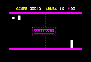

    Немного расширил/улучшил и т.д.
    Вообщем гуляя по форуму про БК0010 - увидел вот это https://zx-pk.ru/threads/29648-zvuki...n-stalker.html
    Решил повторить на УКНЦ. Да, в игре этой. В начале 15-го уровня (файт с боссом) процедурная музычка звучит. Ухххх... а я о таком и не знал. Правда, на реальном УКНЦ звучит почти так как там на ютубе в первом посте (ну чуть другие задержки конечно, но в принципе-то..). На эмуляторе совсем не то будет. Лучше не мучать уши.
    Немного обновил стартовый пост. Появился босс. Навроде игры pong (пройти можно, а вообще после первых 10 уровней мне тоже надоело даже тестировать, я проникся уважением к разработчикам оригинала - у них 100 уровней и куча NPC)
    Есть теперь выигрыш (реально можно выиграть, и увидеть позорную надпись you win). Пока никакой анимации и прочих вещей.
    Думается дальше уровни не буду делать. Очень уж однообразно. Да и код в 6к строк начал надоедать.
    Как попасть к боссу: в стартовом меню нажать: вниз вниз вверх вверх вниз вверх, затем 1 2 3 4 (либо 2 3 4 если GRB) - и потом по всем уровням жать 1 1 1 ... пока не будет надпись get ready (при ней звучит процедурная музычка и собственно pong собственной персоной)

    Тут у нас для УКНЦ была сделана (внезапно) мышь и поэтому ее поддержку добавил в игру
    Мышь (только ps/2 или усбшная поддерживающая ps/2) работает на регистре периферийного процессора 177400, добавлена в модифицированную какаве.
    Автор Xrust (он есть на форуме)
    Если игра обнаружит рабочий регистр 177400 в ПП - управление игрой с клавиатуры будет немного нерабочим...
    Эмулятор UKNCBTL кстати поддерживает мышь.
