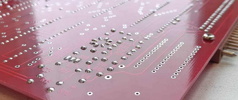

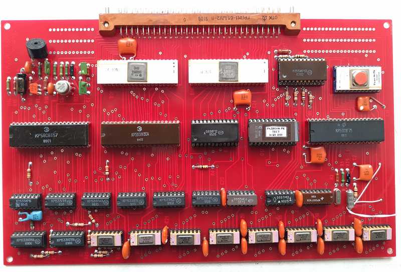

    Hi All!
    Решил сам собрать 86РК, есть оригинальная плата от 1989 года (папа еще в те времена собирал)
    Купил на той неделе на авите красную плату Радио-86РК.
    На вид - почти идентична опубликованной в журнале - на 572РФ1 и на 565РУ3
    Собрал полный комплект деталей, запаял все, включил.
    Ничего не заработало, не удивился. Прошерстил весь форум.
    Ничего не нашел именно про эту ревизию (может плохо искал, ткните ссылкой если что, пжл)
    Картинки спаянной уже платы вот:
    По комплектации получилось:
    565РУ3 в керамике
    Порты 55е в керамике
    Мелкая логика почти вся 1533 серия
    Знакогенератор на 573РФ2 (с доработкой платы по классической рекомендации из Радио)
    Регистр - на 1533ИР16 (с доработкой платы по классической рекомендации из Радио)
    Тотально все на цанговых панелях (собирал так Пентагон-128 и АТМ Турбо 2+) - при правильной пайке никаких проблем по контактам.
    Под 40-пиновые БИСы панели разобрал на пины и в термоусадку (ибо 2.50 -> 2.54 -> 2.50 нефеншуйненько как-то)
    Есть вопросы:
    1) Кто-то ее собирал до работающего состояния ?
    2) Есть ли список ошибок трассировки для нее ?
    Я пока отлаживал - нашел 14 ошибок в ней !!! (то связи нет, то есть там где она не нужна)
    начиная от отсутствия земли на процессоре, заканчивая КЗ на одном из выходов 1533ЛА3
    Сравнивал с изначальной схемой и
    1. картинкой платы в журнале
    2. картинкой платы в книге МРБ
    3. реально работающей оригинальной платы (правда она с доработками)
    В итоге, я ее запустил до запуска монитора-16 и прохождения теста, но может еще какие-то проблемы не вычислил.
