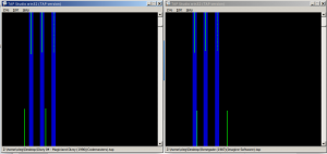

    Подскажите у кого был опыт загрузки с ленточных защищенных загрузчиков, возможно с измененными частотами и прочики приколами.
    Имеем : C64, схема загрузки из аналога в цифру сделана на кмоп ЛН2, tap с защищенной игрой загрузчик hit-load.
    Renegade (1987)(Imagine Software).zip
    Суть вот в чем, если грузить TAP с телефона через ЛН2 (весьма удачная схема, на спектруме никогда проблем не было, тем более при загрузке с телефона) прямо в C64, то обычно все грузится, в том числе и скоростными загрузчики, с первого раза без проблем ... Но вот столкнулся с загрузчиком hit-load, первый блок грузится, далее уже сигнал загрузчик вообще не видит .... Под эмулятором все нормально. Тоесть алгоритм такой (первы блок это надпись RENEGADE, далее должен грузиться следующий блок с горизонтальными полосками по всему экрану, но на реальной машине этого не происходит).
    Что тут может влиять, что такого в hit-load особенного, какие нибудь имзененные частоты и схема на ЛН2 правильно не выделяет данные (хотя сама лента для высоких частот не особо преспособлена), специфические низкочастотные помехи и нужен специфический RC фильтр ?
    Есть в C64 специфическая защита в плане остановки мотора плеера и затем его пуска с подсчетом времени, но судя по эмулятору тут этот фокус не использовался ...

    вообщем докопался до истины, но все равно нихрена не понятно
    насколько я понял, если в границе синих полосок, то это стандартная частота ?
    а вот дальше у Magicland Dizzy полоски левее и оно грузится нормально
    у Renegade полоски правее и оно даже не видится схемой на ЛН2 (точнее 1 и 0 выделяется, но это не воспринимается загрузчиком) ...
    не знаю повышение или понижение это частоты, пока я не догадался где это в аудиоредакторе посмотреть
