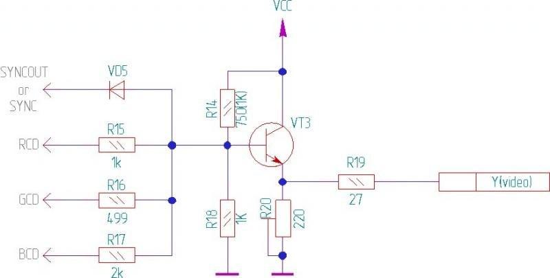

    Товарищи инженеры, помогите, пожалуйста, рассчитать номиналы резисторов.
    Есть схема подключения БК из разъёма ЦТВ в монохромный телевизор (композитный вход):

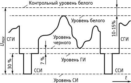

    Уровень сигналов R, G, B на БК (без нагрузки) 3 В (в схеме БК все эти три сигнала подключены совершенно одинаково).
    Уровень сигнала Sync на БК (без нагрузки) 2.5 В.
    Уровень белого для композитного входа 1 В по стандарту (кстати, монохромный разъём ТВ у БК выдаёт 1.1 В).
    Уровень чёрного 0.37 В.
    Уровень гашения луча 0.3 В, но в БК не используется.
    Синхроимпульс 0 В.
    Импеданс входа телевизора 75 Ом по стандарту.
    Цель - вывести 4 градации серого на монохромный монитор. Смешать красный, зелёный и синий в пропорциях 3:2:1.
    Полагаю,
    красный должен быть от 0.37 до 1 В,
    зелёный от 0.37 до 0.8 В,
    синий от 0.37 до 0.6 В.
    Какие в этом случаи должны быть номиналы резисторов?
    И можно, наверное, упростить схему?

    Может быть такая Э3 для БК11/М ?
    В БК11/М цвета выходят с открытыми эмиттерами, им нужна некотрая нагрузка, иначе будут мылить.
    Подстроечником выставить нормальный уровень черного ( в районе 0.5 в. ), и подобрать резисторы цветов.
    Или даже можно поставить вместо них подстроечники.
