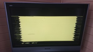

    На другом телике (старый ЖК Panasonic) мой Блиц не завелся. Изображение прыгает и желтое, синего цвета нет. И вот хз на кого тут грешить.

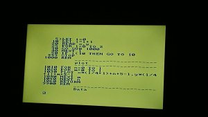

    Продолжаю мучать свой Блиц в стремлении добиться идеального изображения на видеовыходе.
    - На одном ЖК телике Samsung отладил цветность изображения, но оно слегка подергивается в стороны на 1-2 пикселя. Фоток нет. В нижнем правом углу иногда появляется дергающийся синхронно с изображением черный артефакт, как в следующем пункте. Не сфотал, к сожалению, но нарисовал его (увеличено, высота полосок равна пикселю):

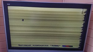

    - На другом ЖК телике Samsung изображение желтое, подергивается идентично предыдущему пункту. В нижнем правом углу тоже иногда появляется дергающийся синхронно с изображением артефакт как в предыдущем пункте. Фото:
    - На ЖК телике Panasonic изображение тоже желтоватое и вот такое:

    По поводу баланса цвета предполагаю, что на первом телике, под который я калибровал резисторы на RGB видеовыходе компа, неправильный баланс на входе. Поэтому на всех теликах, кроме него, изображение "желтит". Вопрос цветности второстепенен, его буду решать последним.
    Главный вопрос сейчас - как добиться стабильности видеосигнала и универсальности в смысле подключаемых теликов. Буду благодарен за любые подсказки, советы и гипотезы.

    Разделите проблемы, и решайте по очереди. Подключение — rgbs. Как оно заработает, можно пробовать Composite Video.
    1. Сигнал SYNC. Срывающаяся синхронизация. Мала амплитуда / +помехи на сигнале. Вариантов масса. Смотреть осциллом источник помех/просадки.
    2. Проблемы с цветом решать после sync.

    Какая должна быть амплитуда у сигнала SYNC на выходе из компа? Реально ли оценить ее мультиметром?
    Амплитуда 1...5в по осциллограмме. Мультиметром оценить нереально. Во первых, каждый тестер покажет свое среднее значение. Во вторых, если сигнал с помехами/сломанный — их амплитуда будет влиять. В общем, не выдумывайте. Было б так просто — не было б так сложно.
