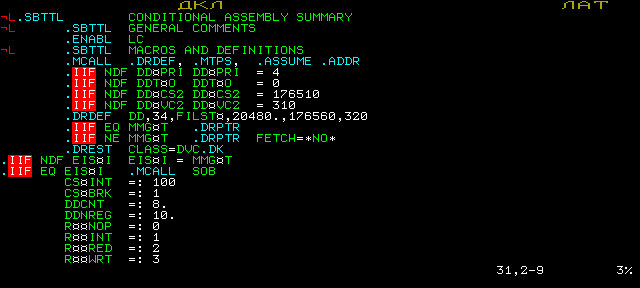

    Vim в УКНЦ смотрится забавно, хотя с цветами путаница (по документации vim должен уметь в терминалы с 8 цветами).
    Работать, впрочем, неудобно (верхний регистр по умолчанию итп)
