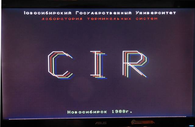

    режим CDR в эмуляторе включается - чёрный экран, курсора нет, ничего нет вообще,
    воспроизвести недавний старт с не распознанием
    так же не вышло, поскольку начальные условия "пох." проще говоря...
    А черный экран у терминала?
    Если у CDR черный экран в эмуляторе - почему, я не знаю.
    На экране CDR должна появиться картинка, как у меня на фото.
    А файлы GDP.SMG и GDP.P69 (где Гелиос) у тебя на системном диске есть, если нет, то запиши "и будет тебе счастье!"

    Да, потому что идет обращение к несуществующему реигстру 177546. В CDR такого по документации нет. Я не знаю, что это за регистр.
    В моем кондуите по PDP-11 записано, что адрес 177546 имеет таймер KW11-L с вектором прерывания 100.
    В моем понимании, надо удалить из системы драйвер KW-11 или иную программу при загрузке (см. STARTS(F).COM), если не помогает, то, возможно, загружаемый монитор сгенерирован с поддержкой этого таймера - надо заменить монитор (RT11SJ(FB).SYS) на другой, который грузиться нормально.

    Запустил работу CDR на 24" мониторе ASUS VE247 через конвертер GBS8200/HD9800 RCA в VGA, фото экрана c заставкой CIR3:
