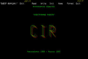

    Цитата Сообщение от rrp Посмотреть сообщение
    Или попробуй запустить 5.5...
    вот тут почти взлетела 4-я https://zx-pk.ru/threads/31439-sapr-...=1#post1051286 , .NEW - это 5.7, а 5.5 где ) И что пробовать и КЦГД и КАДР ?
    Кстати говоря какой-то пакет CIR на УК-НЦ работает без проблем вроде бы...
    "Еще немного, еще чуть-чуть...." CIR - это утилиты для работы с принципиальными схемами, BRD - c печатными платами, ROURKT - трассировщик для диспетчера памяти КТ-11 (были еще для ММ07 и электронного диска), HELIOS.OVL - оверлейная библиотека HELIOS.
    5.5 в RT11HELCDR.rar
    Все утилиты от 5.7 в UTIL.DSK, а что такое КАДР я нэ знаю.
    Последний раз редактировалось rrp; 30.03.2020 в 16:34.
    это я CDR так обозвал )
    так это видимо УК-НЦ вариант, поскольку на старте сам врубает местную ДКЛ,
    на дискете проекты и для печати утилиты - я не разбирался
    Image  :   DISK11.DSK

        *****    Редактор электрических схем     *****
    CIR   .SAV   5 Файл редактора
    CIRUP .SAV  48 Служебный файл редактора
    CIRNEW.HLP  33 Описание редактора
    LG    .SYS   2 Драйвер порта С2 принтора
    LP    .SYS   2 Драйвер параллельного порта принтора
    CM6337.SAV     Программа поддержки принтера СМ6337,
                   снимает копию экрана
    SUPORT.SAV     Программа поддержки интерфейса "CENTRONIX"
    CIRFMT .SCM    Чертеж с примерами возмоных форматов вывода
    CIRFMT .ORC
    CIRFMT .DAT
            Примеры командных файлов для вывода созданной схемы
                 на листы   формата 12,22,24

    Цитата Сообщение от L Juriy Посмотреть сообщение
    Не могу найти этот диск в архиве.
    наберите в оглавлении CIR<пробел> и вам будет видно в составе каких образов присутствует редактор.
    [/code]
    Поздравляю! Это уже успех!
    А где эта дискета лежит - я ее как-то пропустил. :-)
    CIROUT.SAV - это аналог НELOUT, только для схем, вывод схем на печать и пр...
    OUT%%.COM - различные варианты вывода.
    На дисках, которые я выложил вместе с эмулятором PDP должна быть сконфигурирована версия, которая работает без диспетчера памяти, она же и на диске RT11HELCDR.rar.
    Вот текст из описания эмулятора PDP-11:

    Обращаю внимание общественности на то, что на диске Andrey_18.dsk (ukncbtlwebcomplekt\TITUS_COLLECTION\Andrey_18.dsk ) находятся файлы Гелиос и в файле HELAY.SYS написано:
    R 125
    S ENG
    W 0
    M 440 1 VM
    D 0 VT52
    D 1 BIDP30 177564 64
    G 5 GDP 177564 64
    END
    Строка "R 125" говорит о том, что будет использоваться сетка 1.25 мм.
    Строка "S ENG" говорит о том, что будет использоваться Английский язык.
    Строка "W 0" говорит о том, что рабочий файл на диске = 0.
    Строка "M 440 1 VM" говорит о том, что это машина с диспетчером памяти КТ-11 (для УКНЦ надо попробовать записать что-то типа "M 550 606", в зависимости от того сколько имеется свободной памяти, команда RT-11 - SHOW MEMORY).
    Строка "M 550 606" говорит о том, что разрешено использовать 550 блоков памяти, начиная с блока 606, а память до блока 606 может использовать драйвер XF или VM.
    А вот строки:
    G 5 GDP 177564 64
    Говорят о том, что в качестве графического устройства и кодировщика (как это я понимаю) используется КЦГД....
    А кодировщик - это, наверное, мышь (крыс), подключенная к КЦГД - никогда такой девайс не видел.... Если у кого есть фотка запостите, pls.
    Hobot имеет возможность в очередной раз отличиться. :-)
