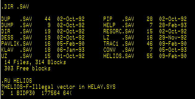

    сама система там не загружается , запуск с вашим HELIOS.SYS от 5.7 - ругается SAV из коллекции Титуса

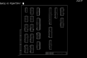

    что бы вас не путать, скрин с заставкой CIR это 100% УК-НЦ и в другом эмуляторе запуск.
    Дык, убей эту строку в HELAY.SYS
    А дисплей какой? VT220(240)?
    Загрузи какую-либо схему или библиотеку.

    спокойствие! то не так для меня очевидно ! что значит убей?
    в венегрете Титуса вся редактура по файлов по факту не пашет,
    что бы работать с эмулятором Титуса - (смешно? мне нет!) - надо ещё 2 эмулятора и 1 плагин.
    В УК-НЦ 15иэ по умолчанию эмулируется, под винегретом можно режим КЦГД принудительно врубать.
    Загрузи - как чем куда какое расширение у библиотек???
    и?
    Убей - значит отредактируй файл текстовым редактором (можно на PC), если есть возможность его перекинуть., например сделай его таким:
    R 125
    S ENG
    W 100
    M 100
    D 0 VT52
    G 5 GDP 177564 64
    END
    В 15ИЭ цветной графики нет....
    Там по названию видно: L155 .SCM - библиотека 155 серии, а LM0XM .SCM, возможно, какая-то схема.
    А какую функцию выбрать у CIR - наверное, надо нажать на клавиатуре (англ.) что-то типа R(ead), E(dit), W(rite)....

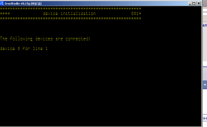

    Да, экран то я и не поглядел - Гелиос распознал только одно устройство - VT52.... :-(
    С графическим устройством должно быть так:
    **** nazna~enie ustrojstw 001*
    podkl`~eny sledu`}ie ustrojstwa:
    ustrojstwo 5 k processu 0
    ustrojstwo 0 k processu 1
    Отлично! Гелиос загрузился, теперь замени строку "G 5 GDP 177564 64" на "G 5 GDP 177520 0" - пусть будет CDR.
    Жми Enter.

    Отлично! Теперь можешь смотреть, редактировать, создавать, распечатывать и, возможно, перегонять в Гербер схемы из Гелиос, а также передавать в Гелиос таблицу соединений.
    Мой CIR работает с CDR.
