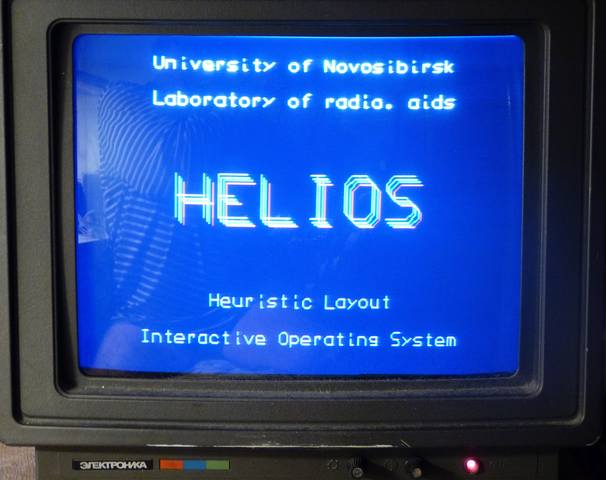

    Могу порадовать публику - сегодня запустил Гелиос на реальной "железяке" (М6, П7, И12, КЖД, CDR + эмулятор VT52). Диск с Гелиосом собрал из своих дисков (от эмулятора) и из файлов в архиве Kalay.rar от L Juriy. Выкладываю образ диска без привязки загрузчика системы к диску:RT11HELCDR.rar, на диске 2-а запускаемых файла ГЕЛИОС (HSM.SAV и HELIOS.SAV), судя по размеру файла HSM - это более новая версия. Всю доступную информацию по ГЕЛИОСу, может быть что-то и пропустил, слил еше на один диск HELDOC.rar, все файлы в исходном виде. Возможно кто-то сможет их перегнать в виндовозную кодировку и сделать описание этих файлов.
    Лог загрузки Гелиос прилагаю, но с кодировкой опять беда, то ли я не очень хорошо настроил эмулятор VT52, то ли эмулятор не хочет "правильно" жить с русской кодировкой....
    =================== Log Resumed at: 22/03/2020 19:08:05 ====================
    .HSM
    *** redaktiru`}aq sistema HELIOS *** wersiq 5.5 ***
    nowosibirskij gosudarstwennyj uniwersitet
    institut qdernoj fiziki soan sssr
    razmer rabo~ej pamqti 414 blokow
    rabo~ij fajl 398 blokow
    rezidentnyj bufer 16 blokow
    swobodnaq pamqtx 1782 slow
