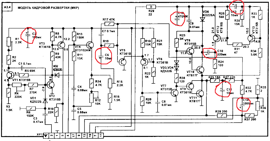

    Здравствуйте!
    Монитор какое то время работал, были проблемы с цветностью, но ручками на задней панели выводил цветность при небольшой яркости, а буквально на той неделе сбилась кадровая развёртка, изображение прыгает. Разобрал, на плате развёрток всё что крутиться покрутил не помогает. Прошу помощи, может у кого была аналогичная проблема?

    DEfindER, если это не проблема компа, то поменяй электролиты в модуле кадровой развертки, в задающем генераторе.

    Проблема не в компе, подключал туда 2 компа, Электронику 0511 и Квант (на Z80) оба прыгали. Сейчас по схеме гляну какие там кондёры..
    В схеме в модуле кадровой развёртки что то не найду где там генератор, можете подсказать какие кондёры поменять, Заранее спасибо..

    Покажите схему, пожалуйста. У меня её нет.
    А вообще, если один кондюр высох, то и остальные скоро вот-вот. Их бы все поменять разом. Всего штук 8-10... Зато на долгие годы.
    PS. А, нашёл схемку. Пометил возможные причины красным.
    к показанному эффекту привести может разве что С2, и то под вопросом. все остальные будут влиять на размеры/геометрию (которые на видео выглядят нормально). я бы копал в сторону наличия/отсутствия КСИ на 3 ноге разъема.

    Serg6845, верное замечание. Если пропадание кадровой синхры случилось моментально, то конденсаторы вряд ли виноваты. Тогда или неконтакт разъемов, или замена 174ха11 в субмодуле синхронизации.

    Что то я не могу понять, на блоке развёрток номиналы кондёров не совпадают со схемой, может этот модуль кадровой развёртки где то отдельно стоит?
    Заранее извиняюсь, я не специалист по ремонту, таких девайсов, скорее любитель..
    Можно поподробнее, для чайников так сказать, где и что померить надо?
    вот здесь http://retropc.org/biblioteka/0017.djvu
    есть схема с осциллограммами. проверить надо наличие кадровых синхроимпульсов на 9 ноге разъема МГСР, и то что они доходят до 3 ноги разъема МКР.
    МГСР и МКР - это две платы, вставленные на разъемах внизу блока разверток.
    еще можно попробовать выпаять R10 в МГСР и подать кадровую синхру прямо на 3 ногу разъема МКР.
    далее - в зависимости от результата.

    Спасибо, задача понятна! тут такой вопрос, а без осциллографа наличие этих импульсов никак не проверить, может вольтметром колебания напряжения будут видны?
