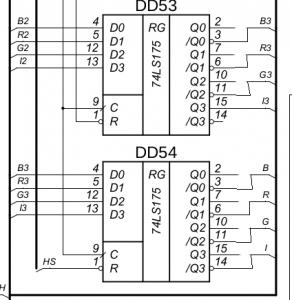

    т.к. в данном компьютере есть СЕКАМ модуль, то лучше в нем поменять мелкие высохшие ёмкости, что бы это не влияло на изображение
    но при подключении по RGB к ТВ на моей версии платы пришлось вводить привязку цветов к уровню черного, т.к. без этого телевизор выдавал черную картинку при любых цветах на экране
    плюс был инвертирован BRIGHT 1 режим
Название:	привязка гашения к RGB.jpg
    реализация простая, не надо резать никаких дорожек, достаточно перекусить посередине ножки микросхем и спаять, как показано на схеме
    после доработки все стало показывать нормально, уровни яркости RGB регулируются переменным резистором RP6

    Хех, а я как раз пару дней как подрубал к телеку, картинка то белая то черная, рвёт изображение, в общем не стабильное как по композиту так и по ВЧ.

    Сделал акуратные разрезы скальпелем, поставил перемычки кк нада, порядок, цвета как положено отображаются.
