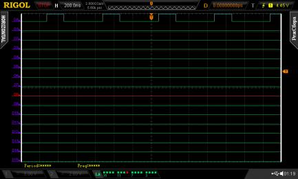

    Вот такое пойдёт?

    Вот такое пойдёт?
    OK, видно что 600нс на цикл, три такта. А жаль
    30.11.2015
    г. Самара
    7,557
    346
    720
    602 сообщений
    Ну оно как бы и намекало - 5 МГц /3 - КОМАНДА СЛОЖЕНИЯ РЕГИСТР-РЕГИСТР БЫСТРОДЕЙСТВИЕ (ТЫС.ОП./СЕК) 1680
    А жаль - почему?
    А жаль - почему?
    Ну как бы была надежда выжать еще что-нибудь из ВМ3. А так понятно что там дисбаланс - хорошее ядро и несоответствующий ему блок ввода-вывода. В отличие от J11 где все в балансе.
