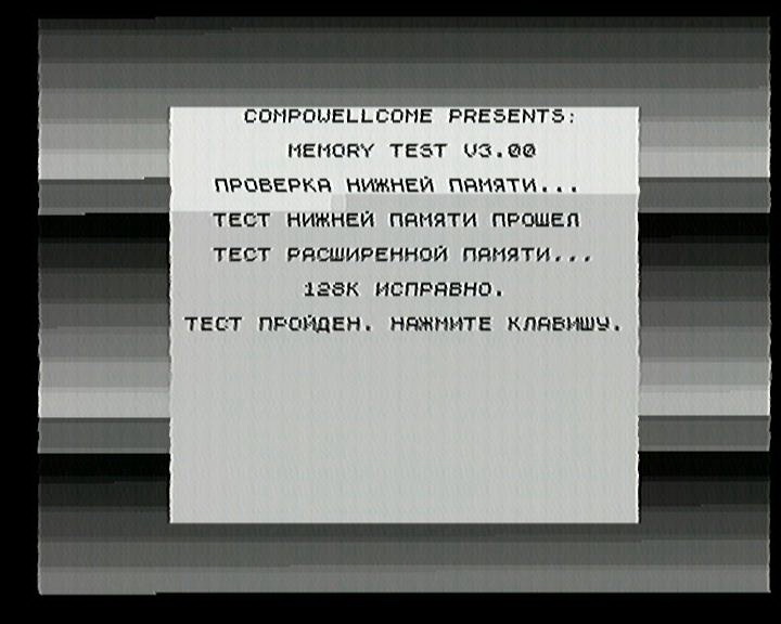

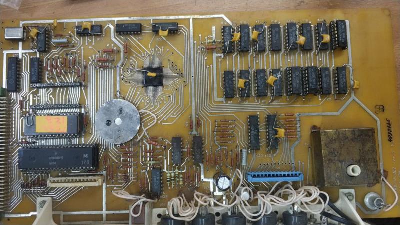

    Здравствуйте!
    Вроде как запустил такую дельту.

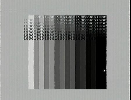

    тесты памяти, зашитые в пзу, проходит как 48к так и 128к.
    прошивка(27128) sos82 стартует.
    клавиатуру пока не подключал.
    родное пзу(27256) компьютера пришлось выкусить.
    в заначке нашлась прошитая пзушка (27256) на которой написано Бейсик 48+Бейсик 128.
    но стартует она вот c такой картинкой из полосок.
    это вроде как какой то встроенный тест в 128 прошивку? а при каких условиях он проявляется?
    или прошивка у дельты 128 какая то особенная? подскажите плз...
    зажат CapsShift+Space после сброса
    Mirazh(27.09.2019)
    спасибо. теперь понятно, почему тест 48к пропускал заполнение экрана...
    но теперь непонятно опять )
    выкинул обе АП6 с платы, куда приходят сигналы KD0-KD4. пофиг - тест появляется.
    залипонов каких либо не нашел. подтяжка к +5В присутствует.
    теперь, по идее, раз АП6 нет, то и читаться из порта ничего не должно.
    44нога БМК - ADKEY - выход чтения порта клавиатуры. осцилом глянул - на нем высокий уровень.
    должны ли быть на нем импульсы? вроде как 50Гц спек клавиатуру опрашивает? ну при стандартной прошивке вроде как...
    отцепил эту ногу от остальной схемы. опять пофиг - залетаем в тест.
    схема компа слабочитабельная (
    вот ссылка на этикетку от микросхемы:
    https://drive.google.com/file/d/0BwA...QwVlZ0Szg/view

    похоже на `залипание` сигналов на ШинеАдреса.
    помнится в руководстве для скорпиона для входа в этот тест (без клавиатуры) советовали просто замыкать ША наугад пинцетом
    Последний раз редактировалось goodboy; 27.09.2019 в 14:37.

    я тоже так подумал... там получается задействованы А8 и А15 , которые при замыкании на КД0 дадут CS и пробел как раз...
    но ничего пока не нашел ((
    осцилом потыкал в а8, а15 - ничего странного не обнаружилось...
    Последний раз редактировалось Mirazh; 27.09.2019 в 16:10.

    в общем вынул из панелек проц и пзу, отогнул А8, от бмк отрезал дорожку А8 и соединил навесным монтажом. ранее проделывал тоже самое с а15. результат одинаков - влетаем в тест 128пзу.
    ап6 убраны (порт клавиатуры и порт джойстика). на АДКЕЙ импульсов не наблюдаю. (тоже отрезана от схемы).
    то есть сейчас получается, что нажаться кнопке вообще негде.
    Принимаются ставки на БМК (((

    А что в родном ПЗУ зашито? Что при включении пишет?
    17.02.2008
    Пенза
    1,102
    49
    14
    13 сообщений
    а в тест вываливается. как будто капс шифт+пробел зажат.
