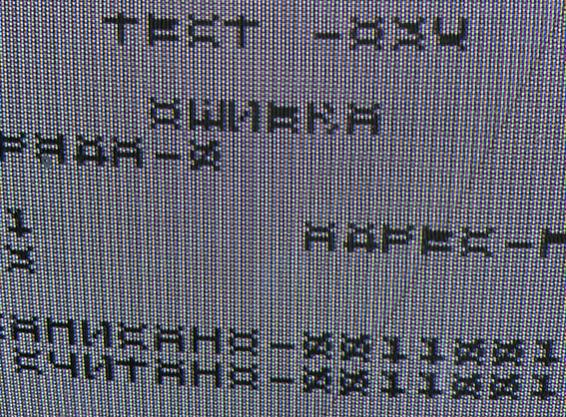

    По умолчанию Нарушение символов на экране ZX GRM1 (P128)
    Подскажите в чем может быть проблема. Схему восстанавливал с нуля по очень плохим исходникам (других просто нет). По схеме развел и запустил. Все работает, тест проходит. Но на экране символы искажены... похоже на неправильную адресацию, неправильно считаются строки...

    HardWareMan
    Две соседние строки поменяны местами. Копай отсюда.

    я бы сказал пара верхних и пара нижних строк в знакоместе поменяны местами. в смысле 1<>2 и 7<>8
    Что-то видимо с адресом А8 в формирователе изо-бражения. Не?

    HardWareMan
    Коротыш или КПшки, надо смотреть осликом.

    при коротыше эти строки повторялись бы, парами. а тут как бы A8 инвертированный, ибо больше ничем первые две и последние две строки между собой не отличаются по адресам.
    Вот правильные! адреса первого знакоместа. К размышлению

    и вообще, в тесте же было построчное заполнение экрана ? вот и глянуть, какие строки как по очереди заполняются.

    Поменяны местами A8 и A9.
    HardWareMan
    Причем, на КПшках, т.к. тесты проходит. Т.е., нарушено соответствие адресов между Z80 и синхрогенератором.

    Спасибо большое, разобрался. На кп адрес 8 с 9 поменял.
