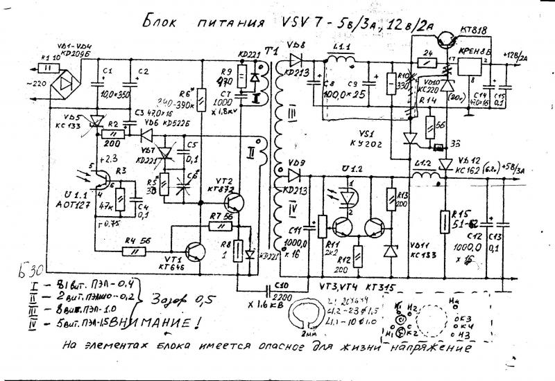

    Достался мне БП для компа с двумя выходными напряжениями. Наверное в ТО время такие клепали какие-нибудь кооперативы. Выкладываю схему и описание. Может кому пригодится.

    Есть вопрос. На компе установлен дисковод 5.25 и эмулятор дисковода. Во время работы дисковода, эмулятор часто зависает, надо делать выкл/вкл. Старые ёмкости менять?

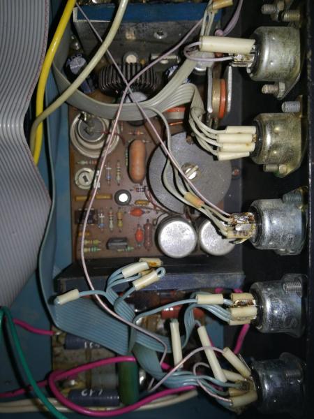

    Фото самого БП ?
    28.06.2017
    141
    Ничего особенного
