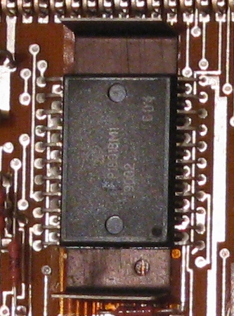

    Можно нижнюю сторону микросхемы вообще шлифануть до металла и полирнуть - тогда отвод будет еще лучше.
    как это лучше делать, чтобы не повредить процессор? Сначала надфилем снять пластик, потом наждчкой-нулёвкой пройтись по алюминию?

    Лучше снизу.
    Ок. Спасибо. Буду делать радиатор подобный штатному. Снизу на процессоре металлическое основание (пятак). Туда на термопроводящий клей и посажу.
    Его снизу реально сложно повредить - там толстая мощная пластина. Я посмотрел свои процессоры - алюминий в середине снизу и так видно, открытый он, по краям покрыт тонким слоем заливки, типа облоя. Так что надфилем, а потом нулевкой - мне представляется нормальным вариантом.

    Похвастаюсь. ))
    Закончил сборку.
    А заодно радиатор покажу.

    Похвастаюсь. )) Закончил сборку. А заодно радиатор покажу.
    Поздравляю!
    А клавиатура закроется при таком радиаторе? Она же под наклоном расположена, в середине ближе прилегает к плате. Я бы одну сторону радиатора не такой выступающей сделал.

    Спасибо!
    Уже закрыл))
    Может на фото так кажется. На самом деле радиатор очень мало выступает над микросхемами.
    Там ещё до клавиатуры очень много.
    Уже вкинул в корпус и подключил SMK.
    Работает как часики))
