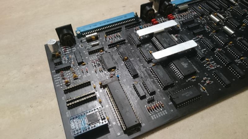

    Я уже не помню точно, но, возможно ближе к торцам, там где выемки от пресс-формы
    Ну я бы тоже на это поставил "А теперь прикручиваем проц к радиатору болтом на 24"
    02.03.2015
    835
    430
    80
    65 сообщений
    На фирменных спектрумах я видел ULA просто обжимают сверху и снизу алюминиевыми пластинками. Верхняя имеет 2 "крылышка", загнутых вверх, для увеличения площади. И ни одного болтика/винтика!

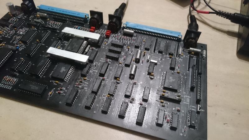

    Неравнодушные товарищи прислали фото.

    Цитата Сообщение от xolod Посмотреть сообщение
    фото
    Ндя.. есть только два места для тонких болтиков-винтиков и то.. впору сначала рентгеном свЯтить...
    Думаю, идею можно побоку...
    20.04.2013
    г. Павловский Посад
    4,246
    498
    557
    436 сообщений
    42 Post(s)
    Если пластиковый камень запаян в БК11/М без теплоотвода, и нет опыта демонтажа многоножек в исправном виде - ставите теплоотвод о П-1 или П-Про сверху на Советскую термопасту ( узкоглазая высохнет года через 3, а совковая - через 50 ), и прижимаете парой болтиков теплоотвод к плате ( с коррекцией дорожек платы ). Для керамического камня лучше сделать дырку под крышку БИС.
    Теплоовод для КМ1801ВМ2А
    02.03.2015
    835
    430
    80
    65 сообщений
    Советская - это КПТ-8?
    Я приклеил радиатор (правда снизу) на теплопроводящий клей. Держит очень хорошо. Думаю, что можно обойтись без сверления платы и коррекции дорожек ))
