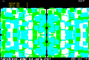

    Thumbs up Калейдоскопчик - Бейсик Вильнюс, программа от какого-то школьника ;-)
    10 SCREEN 2
    20 C=INT(RND(1)*3+5)
    30 X=INT(RND(C)*305)
    40 Y=INT(RND(C)*115)
    50 LINE (X,Y)-(X+30,Y+20),C,BF
    60 XR=640-X
    70 LINE (XR,Y)-(XR+30,Y+20),C,BF
    80 YU=240-Y
    90 LINE (X,YU)-(X+30,YU+20),C,BF
    100 LINE (XR,YU)-(XR+30,YU+20),C,BF
    110 GOTO 20
