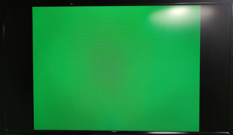

    17.07.2015
    22
    Подскажите, пожалуйста, совершенно не могу понять что с этим можно сделать.

    Цитата Сообщение от rand2902 Посмотреть сообщение
    Это сразу после включения? Звук клавы есть?
    17.07.2015
    22
    Да, сразу при включении.
