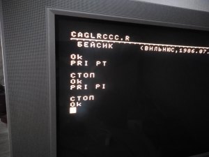

    Если напишет рядок циферок - рабочий, если "ошибка" или зависнет - нет 108 ПЗУ, адреса 160000-177577 ( 8 ).
    Первый раз в вводе ошибся.
    Еще щелканьем кнопки БП переключается то в Фокал то в Бейсик.
    Это все из-за 108?

    80
    65 сообщений
    Может контакты разъёма МСТД или МПИ грязные? Спиртом их...

    357
    43
    Без проблем. Но чет сомневаюсь. Бейсик тоже не тестится

    80
    65 сообщений
    Ну, если то включается, то нет, то бейсик, то фокал, можно предположить плохой контакт на разъёмах. Ещё, конечно могут быть старые, не сильно качественные, пайки. Это очень сложно диагностировать. Например, глючившую схожим образом мат.плату Поиск-1 я просто пропаял всю, включая переходные отверстия. Пока работает.

    80
    65 сообщений
    Возможно я не прав, но без МСТД Фокала быть не должно. У меня бк0011м. При подключённом МСТД стартует бейсик. Я набираю МОН для выхода в монитор, затем, из монитора 160000g и запускается МСТД. Вроде так.
