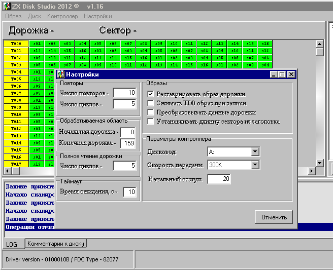

    FDRAWCMD v1.0.1.9 и v1.0.1.11
    SpectrumArchiveReader ни первая, ни версия 1.0.0.3 ничего не читают.
    кусок лога
    12:52:30.768: Log.Init: Log initialized. Time: 11.04.2020 12:52:30
    12:52:38.158: MainForm.C_CreateImage_Click: Образ диска создан. Имя: D000 | Размер: 4 треков (64 секторов).
    12:52:46.923: MainForm.C_ReadDiskCombined_Click: Чтение диска. Disk Format: UpperSideAs1. Side: Both
    12:52:48.767: Driver.ReadSectorArray: Track: 0 | Error: 1122 | Bytes Read: 0
    12:52:49.595: Driver.ReadSector: Track: 0 | Sector: 0 | Error: 1122 | Bytes Read: 0
    12:52:50.423: Driver.ReadSector: Track: 0 | Sector: 0 | Error: 1122 | Bytes Read: 0
    12:52:50.423: ERROR: DiskReader.ReadCombined: Не удалось прочитать сектор. Трек: 0. Сектор: 0
    12:52:51.266: Driver.ReadSector: Track: 0 | Sector: 1 | Error: 1122 | Bytes Read: 0
    12:52:52.095: Driver.ReadSector: Track: 0 | Sector: 1 | Error: 1122 | Bytes Read: 0
    12:52:52.095: ERROR: DiskReader.ReadCombined: Не удалось прочитать сектор. Трек: 0. Сектор: 1
    12:52:52.923: Driver.ReadSector: Track: 0 | Sector: 2 | Error: 1122 | Bytes Read: 0
    12:52:53.766: Driver.ReadSector: Track: 0 | Sector: 2 | Error: 1122 | Bytes Read: 0
    12:52:53.766: ERROR: DiskReader.ReadCombined: Не удалось прочитать сектор. Трек: 0. Сектор: 2
    12:52:54.594: Driver.ReadSector: Track: 0 | Sector: 3 | Error: 1122 | Bytes Read: 0
    12:52:55.422: Driver.ReadSector: Track: 0 | Sector: 3 | Error: 1122 | Bytes Read: 0
    12:52:55.422: ERROR: DiskReader.ReadCombined: Не удалось прочитать сектор. Трек: 0. Сектор: 3
    При этом работают (пишут и читают)
    WinTRD (maketrd.exe a 1 1 filename.trd)
    ZXDStudio v1.16
    Вопрос: Устанавливается ли IOCTL_FD_SET_DATA_RATE, и в какое значение?
    Уточнение: дискета(-ы) отформатирована на реале RDS-ом.
    Устанавливается в значение FD_RATE_250K. При других значениях у меня ничего не читалось.
  10. #19
    21.08.2006
    Ижевск
    941
    23
    298
    164 сообщений
    20 Post(s)
    На моем железе совместимость с реалом при значении 300K.
    Вижу необходимость вынести выбор этого параметра на форму.
    Хорошо, я сделаю. И даже ключ в командную строку добавлю, может кому-то будет так удобнее, чтобы не переключать вручную каждый раз.
    Сделал. Можно еще задать в командной строке, тогда параметр будет выставлен при запуске приложения.
    Ключи такие:
    /250K
    /300K
    /500K
    /1M
