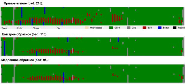

    Увидел здесь на форуме идею чтения трека с позиционированием с обратной стороны. Я подумал что идея в том что головка не успевает стать на трек и можно прочитать трек слегка сдвинутой головкой. По-началу отнесся к этому скептически, потому что head settle time составляет всего 15 мс (оборот диска - 200 мс), но всё равно решил проверить чтобы убедиться в том что это не будет работать. Написал код чтения диска в обратном направлении: со 159 трека по нулевой. И оказалось что процент битых секторов стал меньше почти в 2 раза у меня на моём плохо читающемся диске (у меня все диски плохо читающиеся). Делал много тестов и результаты достаточно стабильные, в том числе на других дисках: обратное чтение дает значительно меньше bad-секторов чем прямое. Возможно это лишь особенность моего дисковода и моих дисков, но особенность интересная.
    Было сделано 2 алгоритма обратного чтения: быстрый и медленный. В обоих случаях треки перебирались в обратном направлении - со 159 по 0. При быстром алгоритме трек читался в прямом направлении, то есть сектора читались с 1 по 16. В медленном алгоритме сектора внутри трека читались в обратном направлении: с 16 по 1, на что уходило в 16 раз больше времени, т.к. на каждый сектор требовался целый оборот диска, поэтому этот алгоритм я назвал медленным.
    Еще сделал алгоритм чтения в прямом режиме, но с обратным позиционированием при ошибке. Работает так: читает в прямом режиме как обычно, а если встречается ошибка, то головка сдвигается на 2 цилиндра вперед, потом снова назад на нужный цилиндр, таким образом приезжает на него с обратной стороны (со стороны центра диска).
    Результаты такие (через запятую перечислено количество bad-секторов в результате трех экспериментов):
    Прямое чтение:                                  215, 198, 203
    Быстрое обратное чтение:                        116, 87, 82
    Медленное обратное чтение:                      95, 122, 91
    Прямое с обратным позиционированием при ошибке: 112, 104, 103
    (Во всех случаях сектор читался в 3 попытки)
    Для примера, на карте образа одного из дисков это выглядело так:
Название:	2020 04 22 SAR exp.jpg
    Таким образом, получилось что быстрое обратное чтение мало чем отличается от медленного по числу bad-секторов, но скорость имеет гораздо выше. Прямое чтение с обратным позиционированием дало результат примерно такой же, но работает тоже значительно медленнее из-за частого позиционирования. Поэтому из этих трех экспериментальных алгоритмов я решил оставить только алгоритм быстрого обратного чтения и повесить его на кнопку Read Backward.
    Почему чтение улучшается при обратном движении головки это отдельный вопрос. Моё предположение таково, что головки немного отклоняются при движении по диску (они подвешены на гибком основании), поэтому движение в разных направлениях приводит к отклонению головок в разную сторону. Одним из самых эффективных способов улучшения чтения что я знаю это небольшой сдвиг головок рукой, меньше миллиметра. Обратное чтение позволяет получить подобный эффект, хотя и в значительно меньшей степени, без прикосновения к головкам руками. Этот диск, на котором делались эксперименты, может быть прочитан на 100% если сдвигать головки вручную. С помощью многократного чтения (прямое + обратное) удавалось достичь цифры 78 bad-секторов без сдвига головок руками.
    Всё гораздо проще - люфт механизма позиционирования головок. Особенно сильно этим страдает советский 5305. У 5311 и 5313 такое тоже может проявляться, но обычно в том случае, если провода к головке задубели и не дают нормально подойти к треку с одной стороны. На Тиках не встречал, на дисководах с червячным приводом тоже. Обычно на дорожку становятся намертво. Но иногда тоже может помочь в чтении подойти с обратной стороны. Я обычно на сбойных секторах помогаю головке пальцем, подталкивая немного или в одном, или в другом направлении.
    На MFM-винчестерах вообще есть механизм микростеппинга, когда можно активировать этот режим и головка будет делать шаги меньше, чем шаг между дорожками для восстановления информации.
