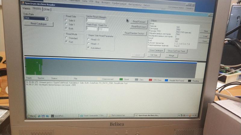

    есть несколько вопросов:
    1. Друг принес дискеты на всех не читается 0й сектор, при этом в реальном ZX дискета читает,
    это какой-то изощренный способ защиты от копирования? =)
    не знаю насколько это актуально, но интересно как это реализовано? там реально ничего не записано на 0м секторе?

    2. Вторая проблема, я не могу записать обратно (на другой диск) считанный образ, для примера, есть дискета, она 158 треков.
    я её записываю обратно ZX Studio и не могу считать обратно этой прогой, выдает ошибку CRC Error на всех секторах,
    при этом ZX Studio обратно считывает (кажется даже корректно, проверить не могу).
    Нет, это не защита от копирования, а уже встречавшийся феномен которому у меня нет объяснения. Эта программа читает диск используя функцию чтения сектора, конкретно IOCTL_FDCMD_READ_DATA. Другая используемая функция - IOCTL_FDCMD_READ_ID - она читает заголовок первого попавшегося сектора. Как показал эксперимент здесь, на некоторых дисках обе эти функции драйвера не видят первый (он же нулевой в моей нумерации) сектор. Почему так происходит я не знаю. Как удается другим программам (той же ZX Disk Studio) читать такие диски мне тоже неизвестно. Может быть они используют функцию чтения трека (IOCTL_FDCMD_READ_TRACK), а может используют то же чтение сектора что и я, но с другими параметрами, неизвестными мне. Так или иначе, моей программой такие диски прочитать нельзя. У меня таких дисков нет, поэтому я не могу провести детальные исследования с ними и отладить их чтение. Мне остается в таких случаях только рекомендовать использовать ZX Disk Studio. Или что угодно еще что может их прочитать. Судя по всему, причина лежит в формате диска, но в чём именно особенность этого формата я не знаю.
    Запусти программу с ключом /logfile (будет создан файл с логом), прочитай диск и скинь лог-файл сюда. Я хотел бы посмотреть что там, может удастся что-то понять.
    По картинкам оказалось что цвет панели со статистикой отличается от цвета формы (по идее должен совпадать). В 7-й винде совпадет, а оказывается в XP нет.
    На втором скрине диск читался 80 секунд и это в быстром режиме? Там наверное он быстрее прочитается в режиме Standard. Скорее всего формат хитрый, я на такие не расчитывал и думал что они редкость.
    На первом скрине вообще 193 секунды. Что-то это всё работает у других гораздо хуже чем я предполагал.

    ок! во вложении лог,
    пока экспериментировал, оказалось, что если переключить скорость на 300к, то все прочиталось )))
    (это есть в логе)
    хотя ZX настроен на 250к, вот так, получается драйвер один, а работают в разных приложениях по разному))
    так что вопрос снят =) спасибо)
    Вот это новость. Получается что одни диски читаются на 250К, а другие на 300К, и это всё на одной машине?
    И большое спасибо за лог. Может сделаю обработку этой ситуации, чтоб таких тормозов не было. Потому что сектора вообще-то в неправильном порядке читались и поэтому всё медленно было.
