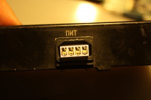

    Как подключить питания к ПК 8020
    Я бы хотел спросить о подключении питания к ПК8020 (Корвет).
    Единственное, что я предполагаю подключить можно от блока питания AT. Взять штекер Molex 4 pin male и к данному штекеру подвести
    1 - +5В
    2 - -12В
    3 - +12В
    4 - GND
    Правильно ли я предполагаю?

    Спасибо за ссылку, ситуация стала яснее. Но у меня возник вопрос по поводу названия разъёма питания на ПК8020. (По ссылке я искал - но не нашёл внятного ответа)
    Гиблое дело...

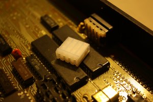

    Вот альтернатива, вполне себе жизнеспособная:

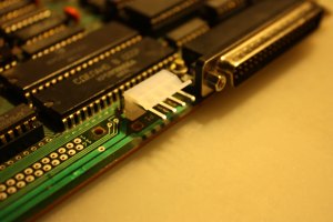

    А после некоторого напилинга можно и ответную часть на плату впаять:
