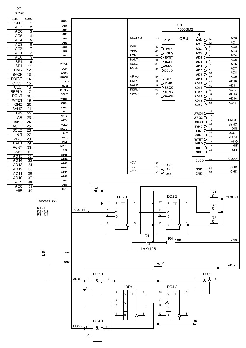

    Уважаемые Гуру процессоров, пожалуйста, посмотрите Э3 перехода - постом выше, на предмет ошиппок.

    Цитата Сообщение от Случайность Посмотреть сообщение
    А можно вариант пузом к низу с ногами обрезаными по корпус? и на Н564 как на всем известных платках. Или это делайте сами?
    Я проектирую только Э3.
    Там по-любому надо 1564/1533/1531 или на худой конец 533 серии, т.к. частоты 5, а практически - и все 8 мгц будут у пользователя.
    Топологи нынче что-то не сговорчивые...
    Почему именно 1806ВМ2 а не Н1806ВМ2 - так велел Заказчик, т.к. тогда влезет на 1 шт. ДПП, а Н1806ВМ2 - надо 2 шт. ДПП, т.к. посадка камня перекрывает штыревые выводы, и надо делать бутерброд из плат.

    Тоже вопрос - ногу 10 КМ1801ВМ2 куда подключать у Н1806ВМ2? на ногу 14 (WRQ1)
    Н1806ВМ1?
    Если Н1806ВМ2 - да.
    По переходу М1801ВМ2 — 1806ВМ2 2 ряда.
    Описание корпуса и выводов 1806ВМ2 :
    http://datasheets.chipdb.org/Soviet/1806vm2.pdf
    Ширина минимальная корпуса — 21 мм, мин. расстояние между КП для планарного монтажа ( под корпусом БИС ) — 25 мм.
    КП длиной по 3 мм , достаточной ширины .
    По назначению сигналов 1806ВМ2 в 42 выв.:
    Выв. 10, 11 -висят в воздухе ( выходы захвата МПИ окно ).
    Выв. 12 — на выв 11 ДИП.
    Выв. 32 — IRQ250 — через резистор 0603 на +5в. ( в 1801ВМ2 отсуствует — вход прерывания от окна )
    Выв. 17 — CLCI — идет на 3 шт. резистора 0603 — первый резистор на выв. 16 ДИП колодки, второй резистор — на выход 1-го триггера ТМ2, и третий резистор — на выход 2-го триггера ТМ2. Вход первого триггера ТМ2 — на выв. 16 ДИП колодки.

    вот так все?
    переходник Н1806ВМ2
    пока на квадрат Н1806ВМ2. просто их много, и они понятного происхождения
